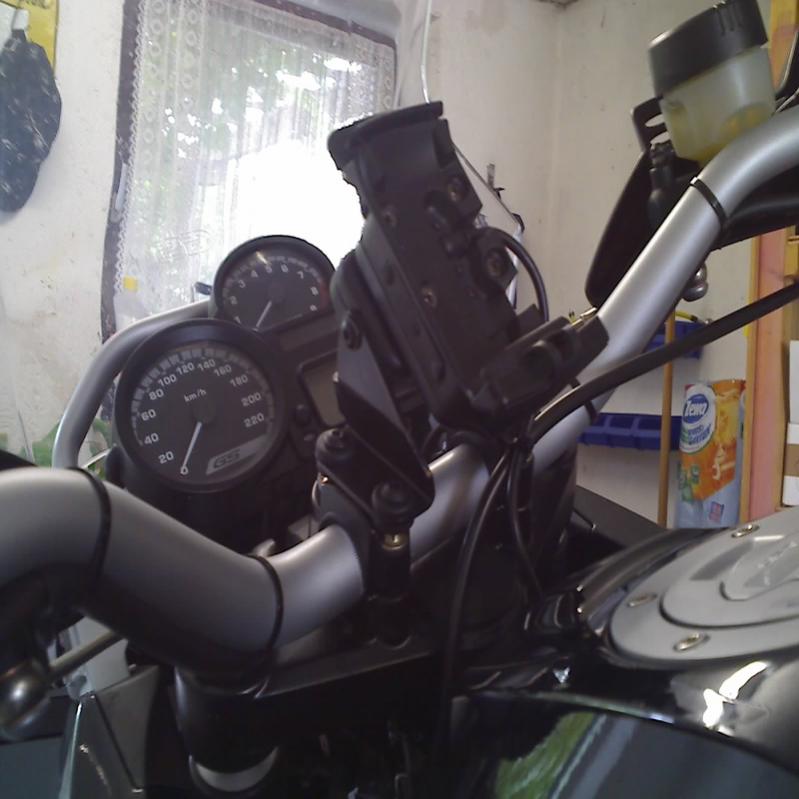

R 1200 GS Rallye, EZ 02.05.14
Ich habe mir den GPS Anbauadapter Rohrbügel von TT gekauft (PN 040-0663) für 30 Euronen. Da habe ich den abschliessbaren Halter von TT angebaut, so sitzt das Zumo über dem Tacho. Aufgrund meiner 194 cm Körperlänge komme ich noch gut dran. Und aufgrund der Entfernung kann ich alles noch einigermassen ohne Lesebrille erkennen (ich fahre ohne Headset).
