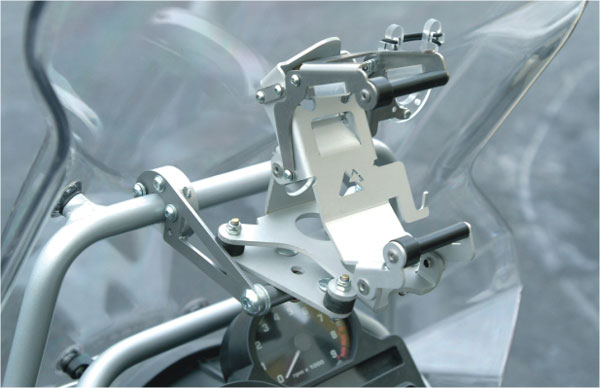

ich habe den Touratech Halter und Distanzbügel auf einer Adventure mit Originalscheibe -> nur bei ganz geneigter Scheibe kann es zu Abdeckungen des Drehzahlmessers kommen ( Körpergr 1,95 m) Das Bild ist aus dem Touratech Katalog, hier allerdings nicht der Zumo660 Halter. Ich war nur zu bequem raus zu laufen und ein Foto zu machen

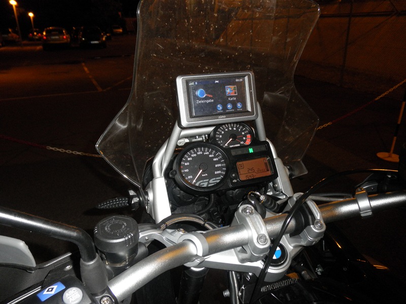

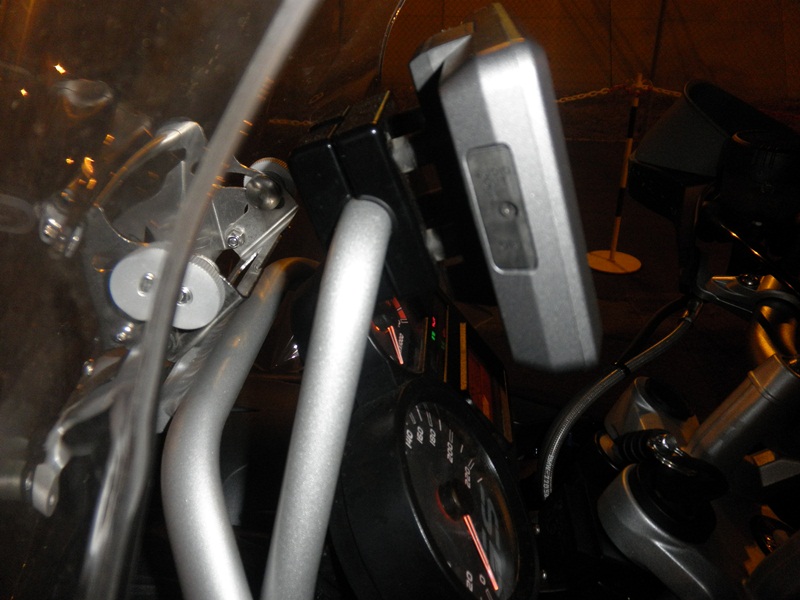

Habe den EVO II von Sunraiser verbaut.
Den Halter soweit wie möglich links festmachen.
Die Scheibe ist voll verstellbar. Vom Drehzahlmesser sind
nur die Zahlen 4 und 5 teilweise verdeckt. Für mich so akzeptabel.
In Verbindung mit TT Halter ist nichts verdeckt. Bilder werde ich baldmöglichst hochladen
Angeschlossen habe ich es über den Cartoolstecker.
Funzt tadellos.
