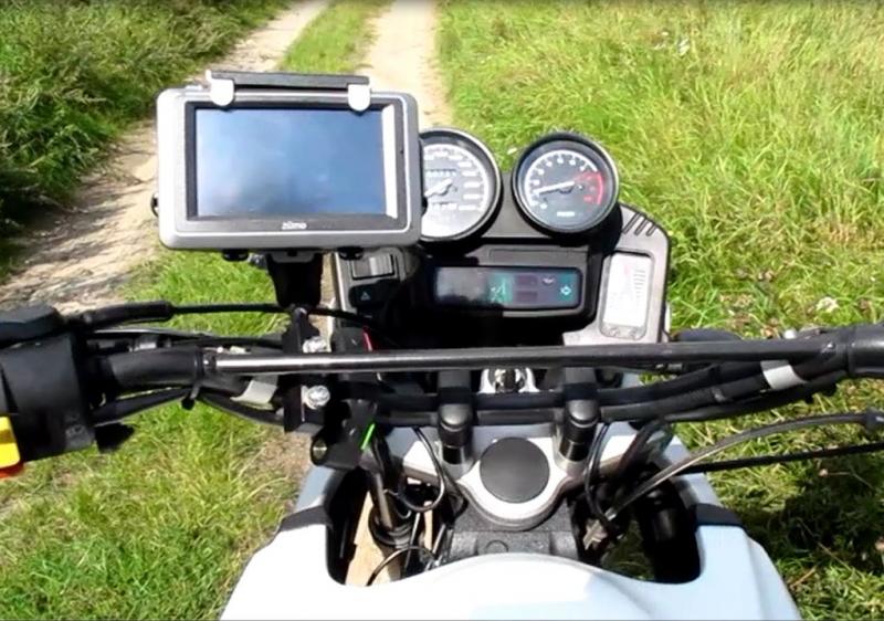

schau mal hier
http://www.naviboard.de/vb/showthread.php?t=37956
das sind zig Fotos aller möglichen Anbauvariationen. Im Beitrag 1 und 11 siehste die Lenkerbefestigung mit dem was im Lieferumfang ist. Im Beitrag 11 sogar mit Tankrucksack....
das ist eins aus nem Film rauskopiert, so ca aus Bauchhöhe aufgenommen...
ein aussagekräftigeres Foto könnte ein paar Tage dauern....

Auch ich hatte das 550 und das 660 am Lenker montiert. Links einfach dahin, wo die Ram Mount Halterung am Besten passt und wie es für dich gut ist. Du hast da einige Zentimeter SPielraum nach links oder rechts. Bei Ram Mount gibts verschiedene Längen der Verstrebeungen. Ich nahm anfangs die ganz kurze, beiligende. Da war oft das problem, dass ich mangels Hebel nicht die nötige KLemmung hinbekam und musste oft nachziehen.
Die ganz lange Variante vibrierte stark und stiess bei starkem Einlenken schon mal an die Scheibe. Zuletzt hatte ich - logisch - die mittlere Länge, mit der ich dann 4 Jahre lang wunschlos glücklich war (und immer noch bin, nur jetzt an der 1200 GS)
Foto hab ich nicht, aber 1. war ja eins da, was die Situation beschreibt und 2. (ganz ehrlich) ist doch eigentlich die Aussage "links am Lenker" selbsterklärend ;)
