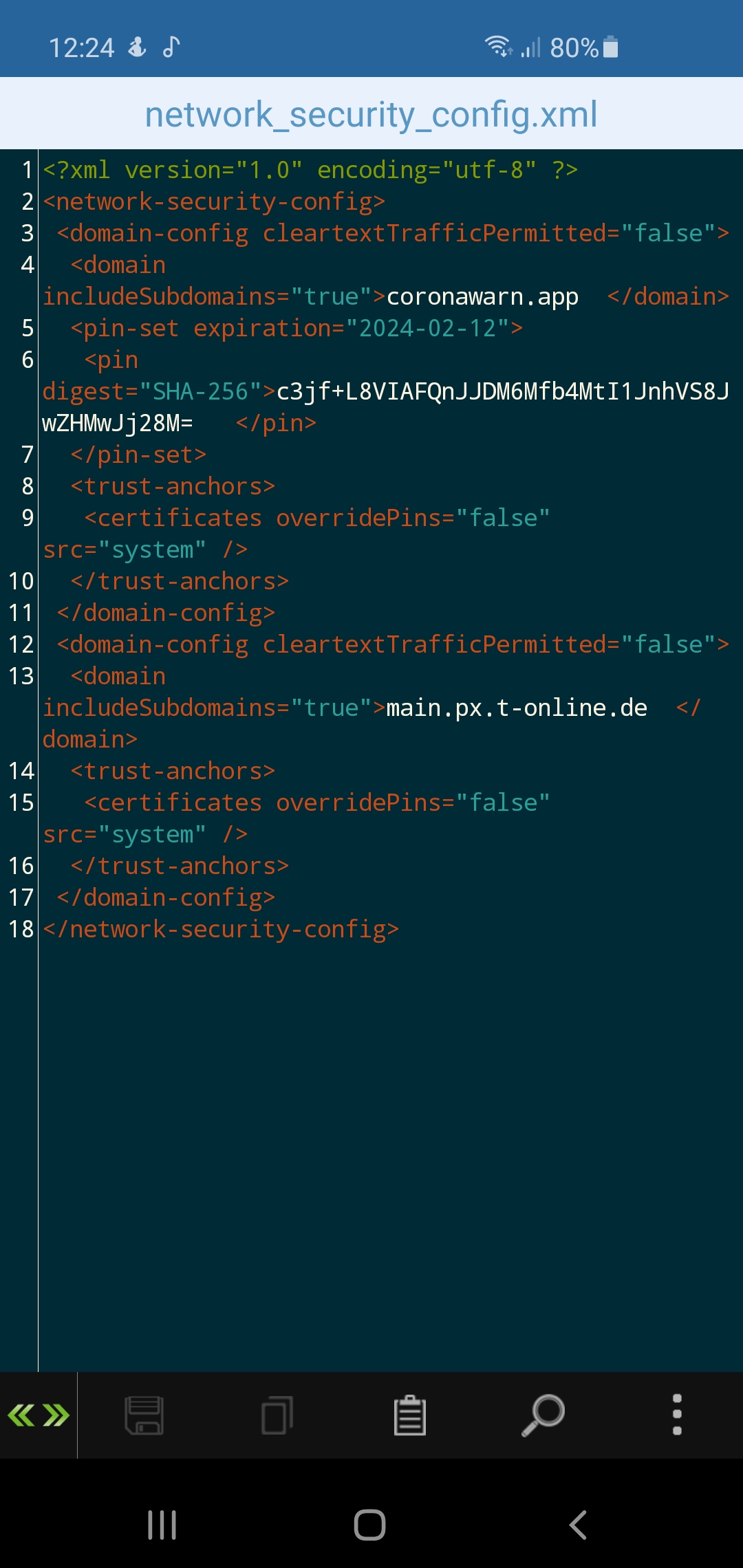

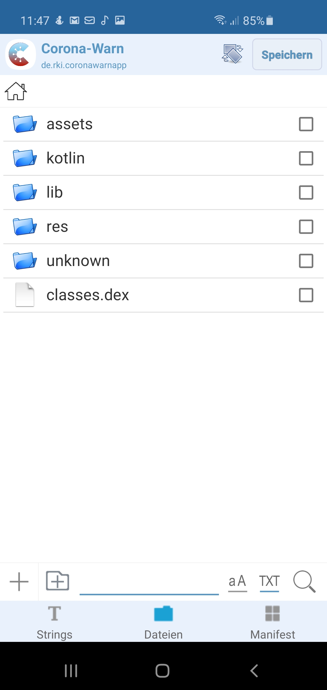

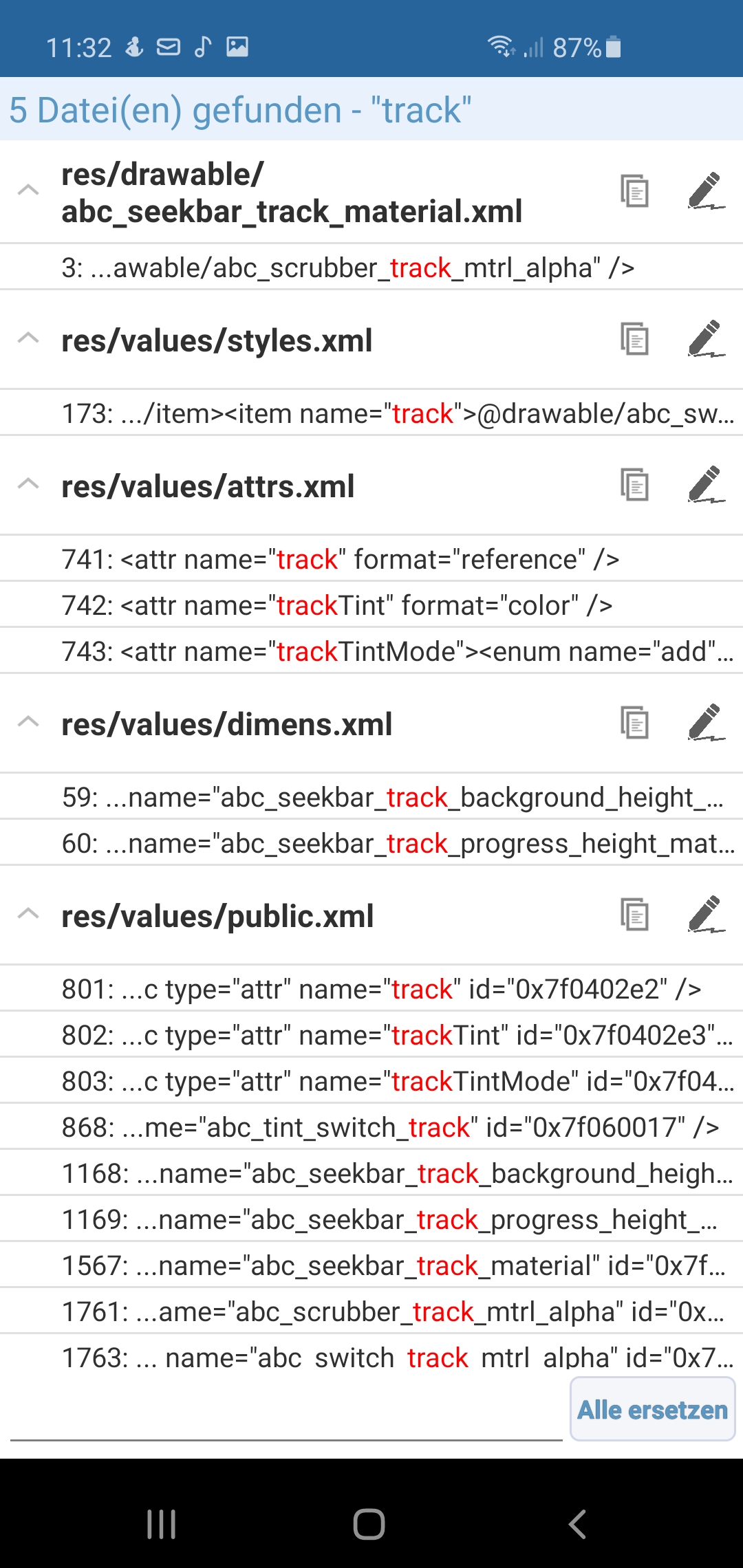

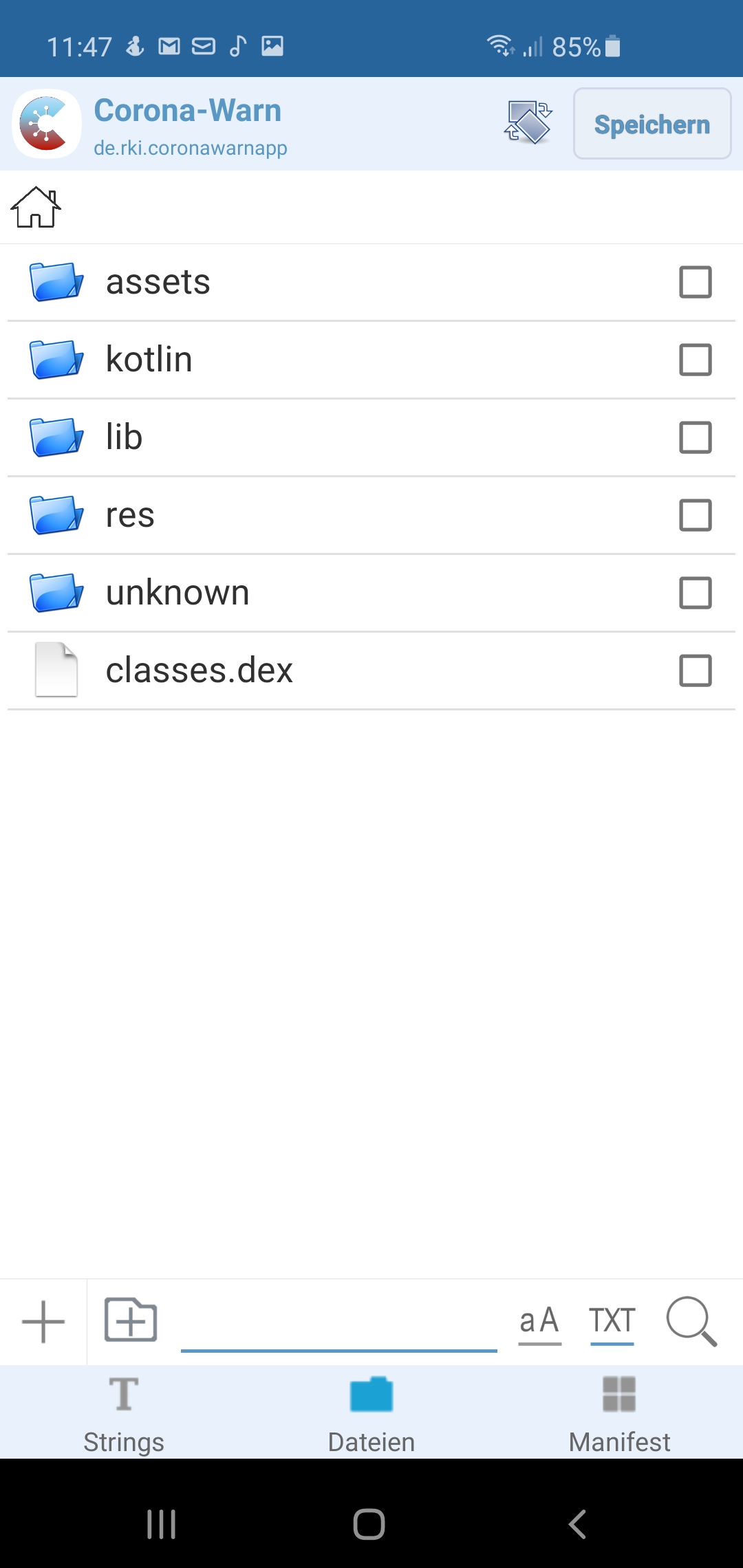

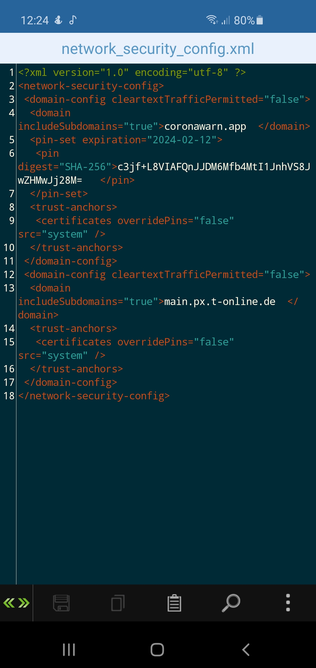

Ich mache es nicht. Habe vorhin das App in 1000 Teile zerlegt und generiert.
Kein Tracking ? Nur Bluetooth ? kein Standort ? Egal Thema abgeschlossen für mich

Ich mache es nicht. Habe vorhin das App in 1000 Teile zerlegt und generiert. Kein Tracking ? Nur Bluetooth ? kein Standort ?
Man muss schon vorsichtig sein mit Formulierungen wie "Kein Tracking", denn Tracking ist ja gerade Aufgabe dieser Anwendung. Die Frage ist nur, was getrackt wird und wer diese Daten bekommt. Da wurde bei der Corona-App ungewöhnlich transparent verfahren und letztlich hat auch das Zeugnis sonst sehr kritischer Stellen meine Bedenken zerstreut.
Man würde sich wünschen, dass die Kritiker hier im Forum die gleichen Maßstäbe auch auf andere Anwendungen anwenden, die sie wahrscheinlich unbesehen installieren. Die Garmin-App dürfte viel mehr wissen als die Corona-App und dank Cloud-Anbindung auch versenden. Hier dürfte kaum das gleiche Maß an Transparenz walten bei dem amerikanischen Produkt, von dem ich nicht weiß, wie weit es den europäischen Standards entspricht.
Jenseits des Themas Datenschutz gibt es noch das Thema Funktion. Dafür, wie oft die Corona-App bereits installiert ist, scheinen die Probleme damit gering zu sein. Ob und welche es gibt, ist aber auch eine Frage der Platform - und da gibt es zwei: IOS von Apple und Android von Google. Das hier berichtete Problem trat bei IOS auf und eine interessante Frage wäre, ob Android auch betroffen ist.
IOS betreffend habe gefunden, dass ein Fehler im Betriebssystem die Funktion der Corona-App beeinträchtigt: Corona-Warn-App auf dem iPhone: Nutzer genervt von Fehlermeldungen Vielleicht werden mit dem fälligen IOS-Update auch noch andere Probleme behoben.
Meine bisherige Erfahrung mit Garmin-Apps (Smartlink) aus der Zeit vor Corona ist leider schlecht, indem ich keine zuverlässige Kopplung mit meinen Zumo 595 hinbekommen habe. Das deutet natürlich eher auf Schwächen bei Garmin aber selbst wenn nicht, wäre es deren Aufgabe, sich um die Interoperabilität zu kümmern.
Ich spiele inzwischen auch mit dem Kauf eines Zumo-XT und daher würde mich interessieren, wie zuverlässig solche Kopplungen unter Andoid sind. Hat da wer Erfahrungen ?

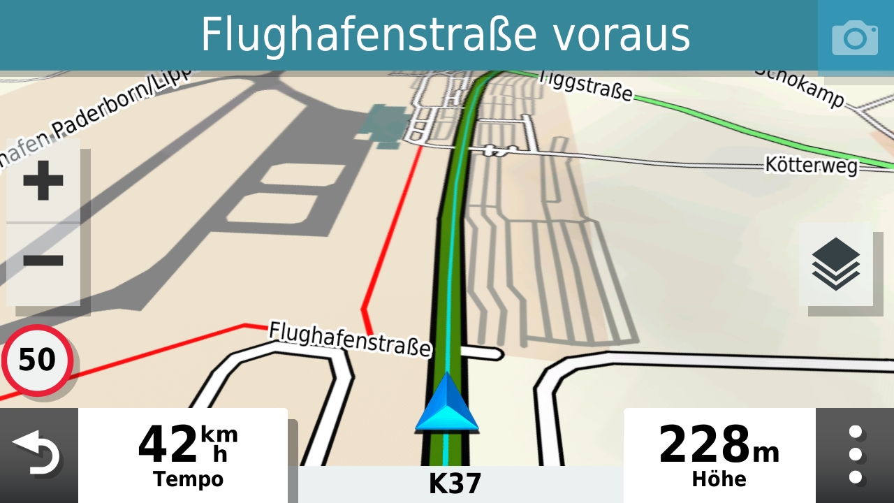

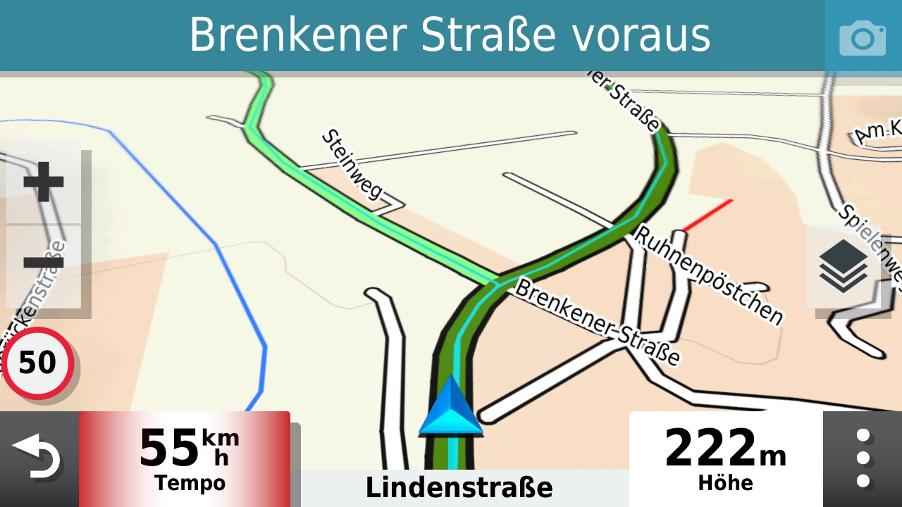

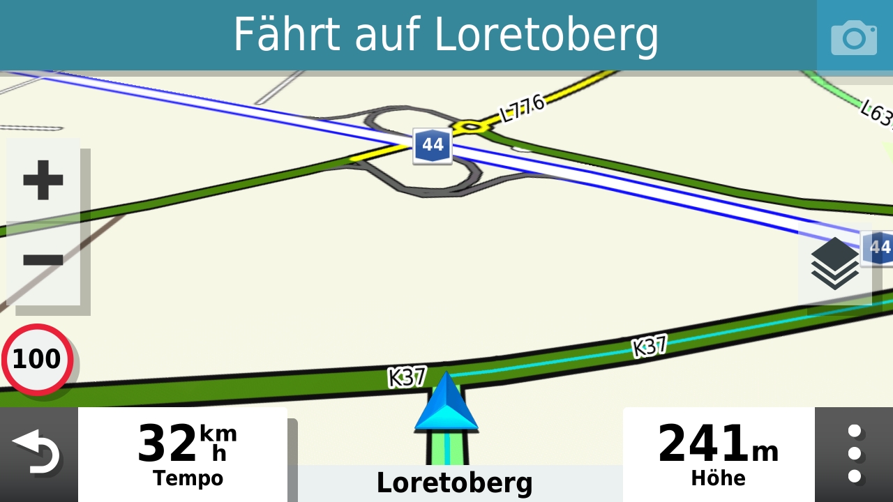

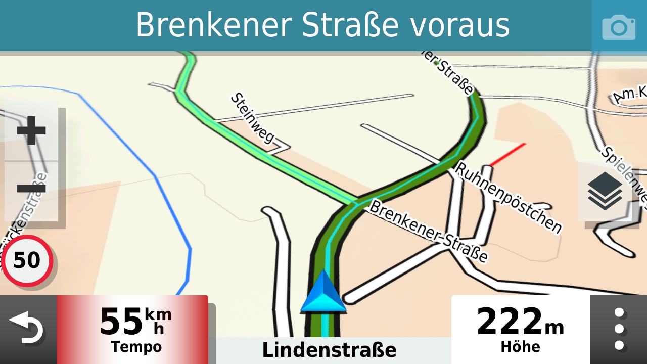

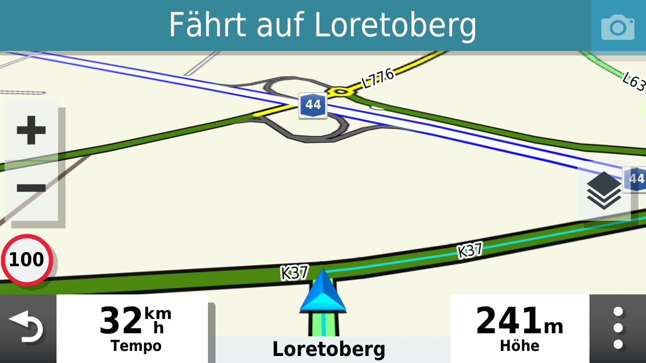

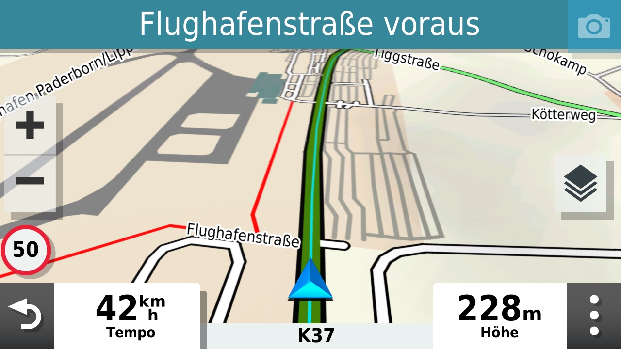

Mal wieder was zum Thema.
Ich möchte Euch mal aufzeigen, wie Ihr ein neues Kartendesign erstellt.
Das ZUMO XT und auch andere Garmingeräte wie der BMW Navigator stellen div. Kartendesigns zur Verfügung.
Diese sind nach Ländernamen benannt, wie Deutschland, Belgien, Frankreich etc.
Wäre es nicht schön, wenn Straßen in unseren bekannten Farben erscheinen, wie:
Autobahn - blau
Bundesstraßen - gelb
Landstraßen - grün (große ausgebaute Landstraßen welche Ortschaften direkt verbinden)
Kleine Landstraßen - hellgrün (kleine schöne Landstraßen, teils ohne Mittel- und Seitenstreifen)
Sackgassen - rot
Das geht so!
Was ist zu tun?
Einfach das Navi am PC anschließen, meine Datei Motorrad.doc auf den PC kopieren, ihr müsst die Dateiendung von Motorrad.doc auf Motorrad.kmtf ändern, da das Forum keine Datei im Upload mit der Endung .kmtf zulässt.
Die umbenante Datei Motorrad.kmtf wird nun aufs Navi unter garmin/themes/map gespeichert.
Und schon kann man im Navi dieses neue Kartendesign Motorrad auswählen.
Achtung, die Ansicht funktioniert nur wenn die Kartendarstellung Topo NICHT! ausgewählt ist.
Viel Spaß beim nachmachen...
Hier einige Screenshots
G-B
28.09.2006
1.660
Schön gemacht, ich bin aber der Autobahn rot/gelb Typ.

Hoffentlich ist das die Antwort auf mein Problem, dass die Wege nicht erkennbar sind, wenn der Navi ohne geplante Route nur mitläuft.
