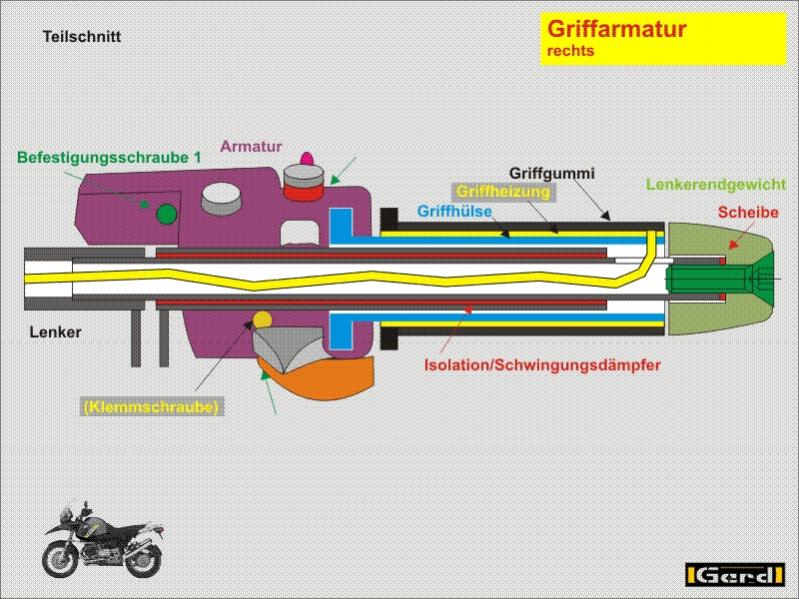

Hi
Wenn die Heizung an ist längt sich die Hülse (blau) des gasgriffs und klemmt sich zwischen Armatur und Lenkergewicht fest.
Schnellste Lösung ist die Scheibe (rot).
Saubere Lösung ist es die Armatur 1 mm in Richtung Lenkermitte zu schieben.
Bei den 1200 geht das, glaub' ich wesentlich einfacher als bei den 11x0.
gerd
