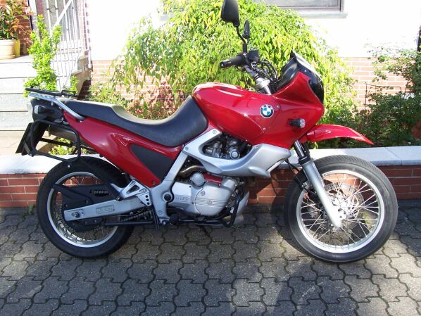

Nicht, dass deine Frau meine ehemalige (rote) ST getestet hat. :D Ich hatte die ST tiefergelegt gekauft und danach auf "normale" Höhe gebracht. Da mir das immer noch zu niedrig war, kam zum Schluss ein Federbein der Nicht-ST-F hinein. Sie hatte dann nur noch das 18" Vorderrad mit der ST gemeinsam (und natürlich die silberne Plastikverkleidung)
