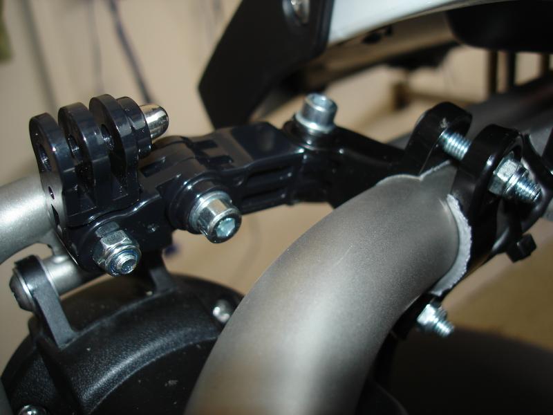

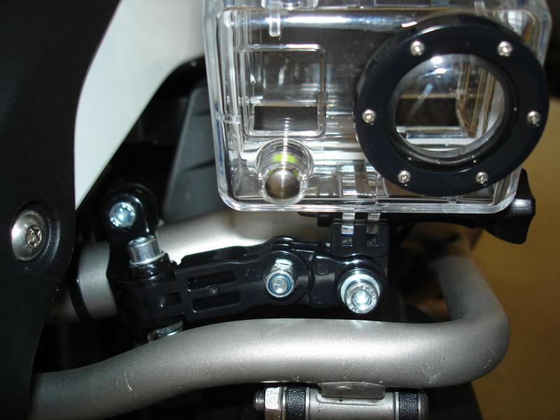

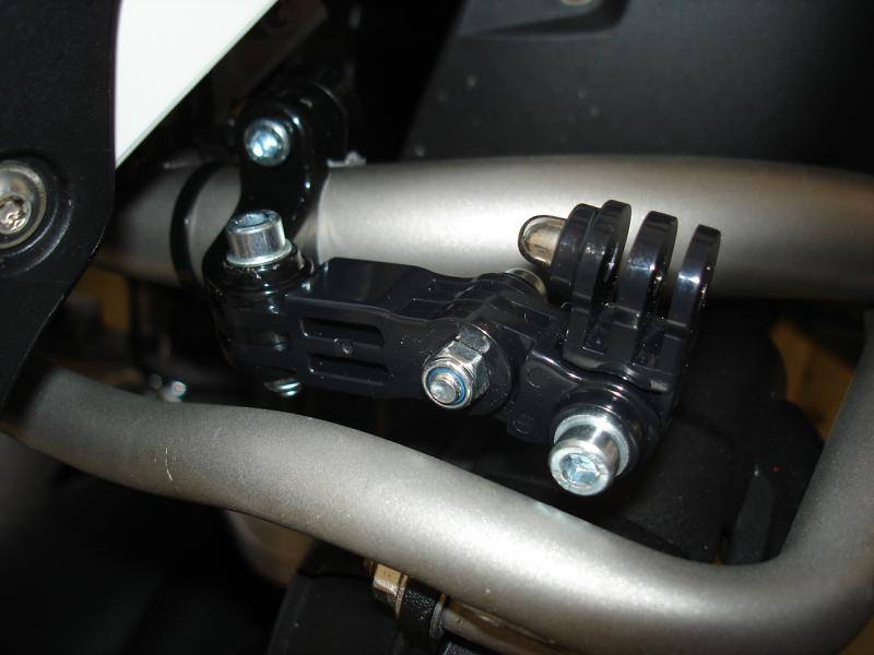

GoPro Kamera Befestigung 1200er Adventure
anbei nun ein paar Bilder meiner Befestigung. Zur Verwendung kam wie bereits erwähnt der Zubehörsatz "GoPro Lenkerhalter; für Durchmesser von 1,9 - 3,5 cm".
Alle Montagebolzen, bis auf den der Kamera, habe ich gegen Schrauben mit Unterlegscheiben und selbstsichernden Muttern ausgetauscht :D.
Bin ganz glücklich über diese Lösung, da sie zum einen ohne große Bastelarbeit verbunden ist und ich kann den "Kameraarm" montiert lassen, da er nicht so leicht demontiert werden kann wie mit den original Montagebolzen aufgrund der Schrauben / Muttern Lösung :).
Zusätzlich ist die Kamera noch mit einer Fangleine gesichert ... ;).

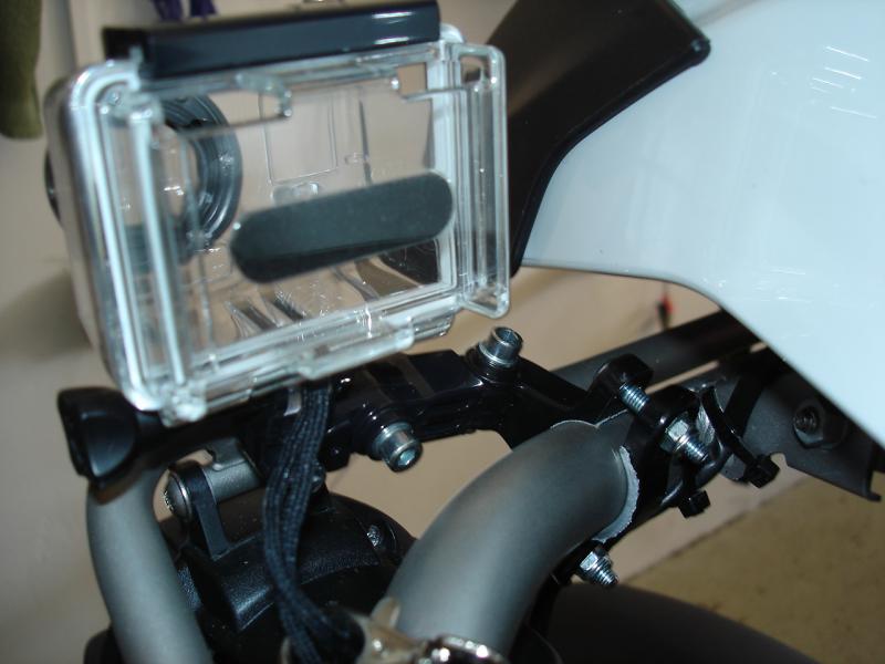

... und noch ein Foto :rolleyes:
