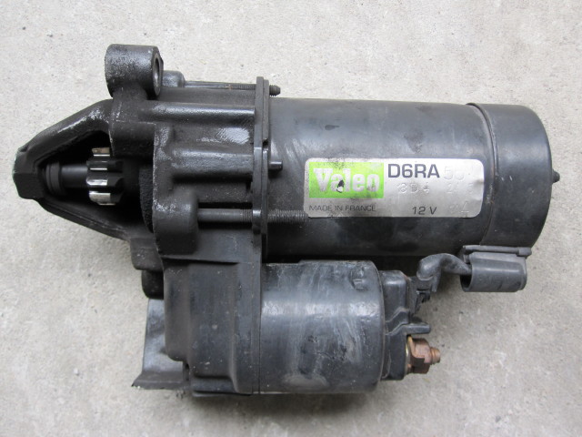

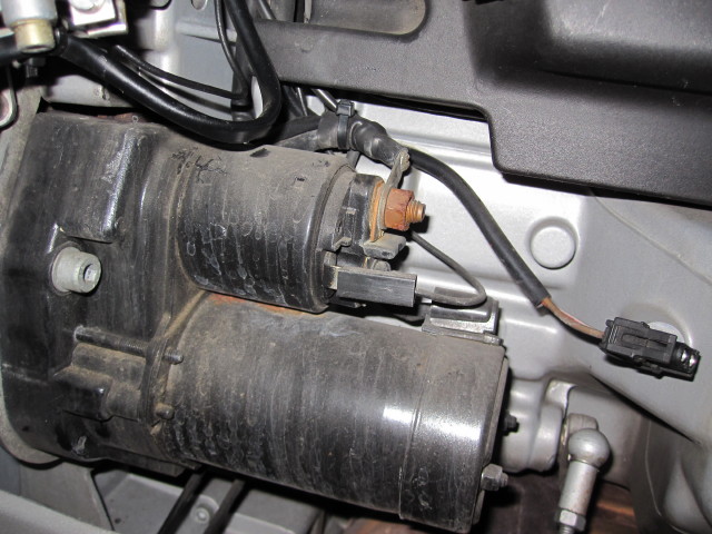

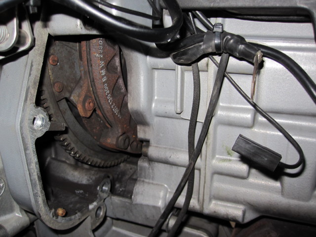

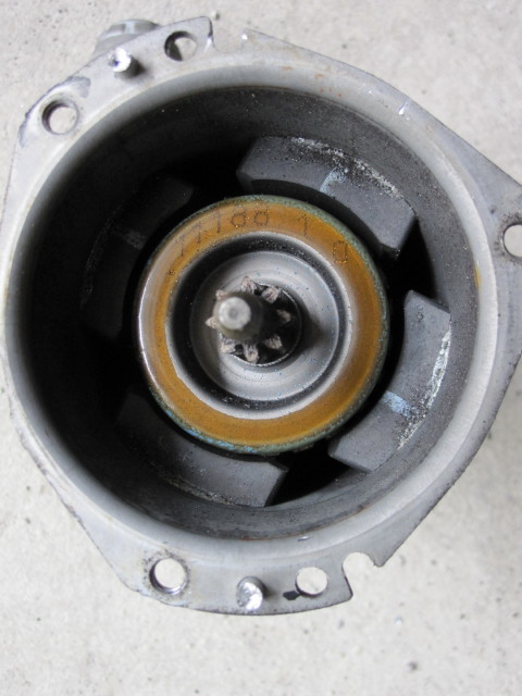

...den Anlasser habe ich mal ausgebaut. Alle Anschlüsse waren ok.
Mechanisch scheint alles in Ordnung zu sein.

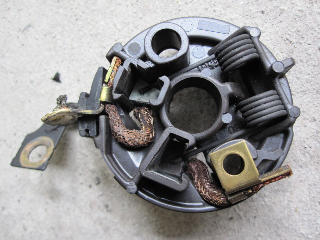

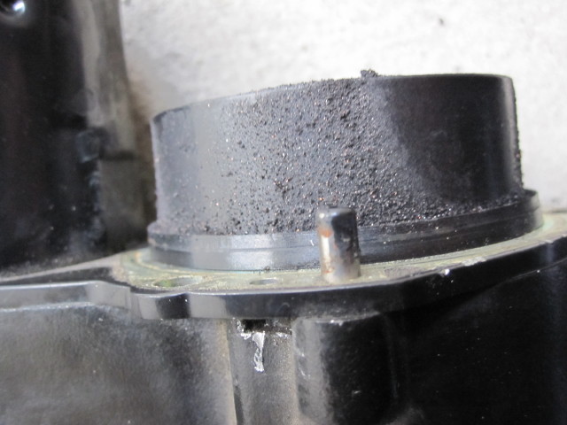

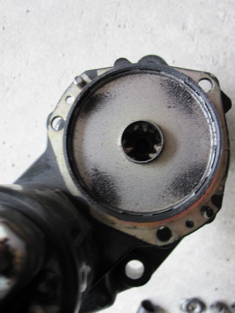

Die Kohlen sahen noch gut aus. Um das Magnetgehäuse zu öffnen, mussten leider zwei Popnieten ihr Leben lassen. An den Magneten konnte ich nicht viel erkennen. Immerhin fielen sie mir nicht direkt in die Hand. Den Spulenrotor bekam ich leider nicht heraus.

Auffällig war nur etwas Kupferabrieb im Gehäuseinneren.
Ich denke mal, ohne den Anlasser durchzumessen, werde ich wohl kaum weiterkommen. :confused:
Innerlich habe ich mich schon damit arrangiert, mir einen neuen Anlasser schicken zu lassen. Ich überlege noch, ob es ein original Valero sein soll, oder ein Neuteil von Israel.
Danke erstmal an alle, die sich hier helfend eingebracht haben !
