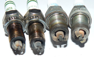

Nahmdt zusammen,
meine Dicke hat bei 95 Okt. Beschleunigungsklingeln (bei ca. 3.500- 4.500u/min)
und dreht bei ca. 5.000u/min nur mit "gefühlten" Zündaussetzern weiter.
Bei 102 Okt. nix von allem, geht ab als gäb´s kein morgen.
Und keine irritierenden Geräusche.
(Nein, ich prügle die Holde wirklich nicht!)
Watt is´n datt? Mehrere Schauplätze?
Verdacht:
Hallgeber justieren (lassen)?, Nebenkerzen (sind am Gewinde verölt, normal?),
Zündspule?, Zündkabel?...
Habt ihr eine Idee?
Infos:
70.000km (geht jetzt zur "alle 10.000-er")
jährlich zur Inspektion nach Wartungsplan (paar Sachen selbst)
Bild der Kerzen nach 20.000km (siehe Bild) jetzt alle getauscht
Spritfilter bei 40.000km neu. Lufi neu.
Springt super an.

Hallo
hatte das gleich Problem mit dem klingeln, habe dann auch immer das Beste getankt und es war weg.
Und gefühlte mehr Reichweite.
Aber dann kam auch die Blockade bei ca. 5000 UPM.
Ich habe mit dem Kollegen die ZünderkerzenSpulenStecker getauscht, erst rechts NIX, dann links und Bingo der ZünderkerzenSpulenStecker war defekt.
Einen neuen eingebaut und fpr ca. 95 Euro habe ich ein neues Moped.
Das mit dem Klingeln konnte ich noch nicht testen weil dann kam die dunkle Jahreszeit.
Wann immer es geht würde ich trotzdem weiter mind. 98 Oktan tanken.

Bleibt die Frage nach den verölten Gewindegängen der Nebenkerzen?
Liegt das daran, weil die "unten" liegen? Also Öl kriecht an den Kolbenringen vorbei,
wenn auch nur minimalst und gelangt dann in die Gewindegänge?
Oder ist das ein total bekloppter Gedanke?
