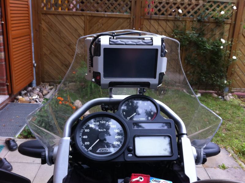

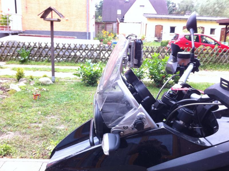

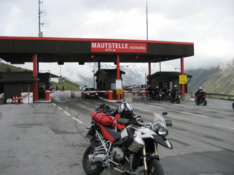

Hallo. Die gleiche Überlegung hatte ich auch. Luftverwirbelungen am Helm gibt's immer. Egal mit welcher Tourenscheibengestaltung. Mehr oder weniger. Einfach nicht wirklich lösbar (besonders für große Fahrer), ohne den Fahrspaß zu beeinträchtigen. Eine kürzere Scheibe nimmt dagegen wenigstens den Druck von der Brust und erlaubt eine freie Anströmung des Helmes. Positiver Nebeneffekt dabei: beim Kurvensurfen tanzt mir keine Scheibe mehr im Sichtfeld vor der Nase herum ;)
Ich fahre seit geraumer Zeit mit folgender Lösung (siehe Photos), bei der mir ein BMW Händler in Uhingen (gibt es seit Ende 2006 leider nicht mehr) seinerzeit geholfen hatte. Vereinfacht beschrieben: hierbei wird die Originalscheibe etwa um die Hälfte gekürzt, und als Halterung/Aufnahme genommen für das kleine Windschild der seligen F 650 GS

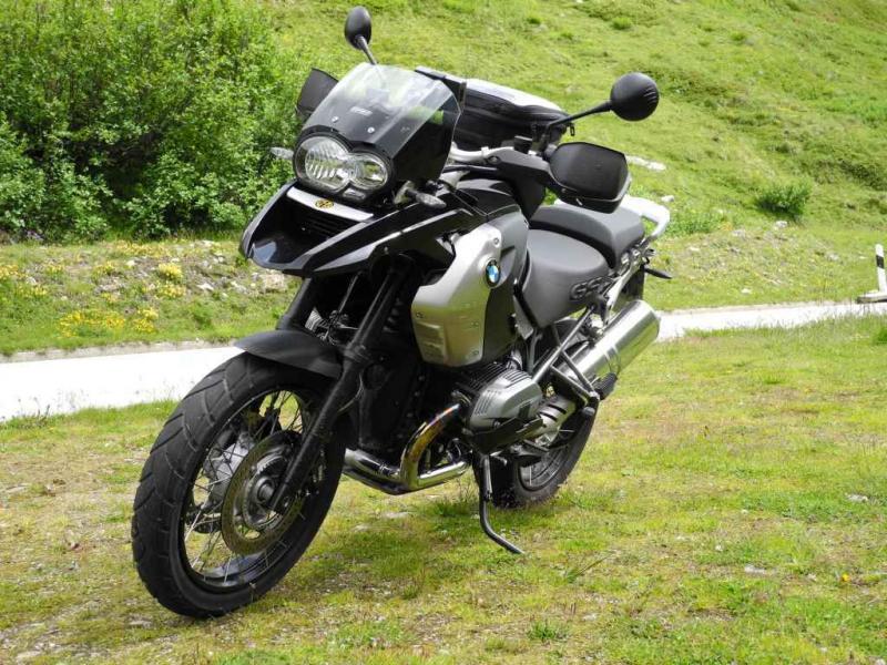

So wäre mir die Scheibe immer noch zu hoch.
Vor der Flowjet hatte ich eine gekürzte orginal Scheibe, sah sch.... aus, siehe Bild.

Hi Chris. Stimmt, nicht die eleganteste Variante ;) Was die "Höhe" anbetrifft: der Eindruck täuscht; meine "650GS"-Schildversion ist nicht höher. Wie auch immer...
Aber: Geschmack ist eine Sache, Funktionalität eine andere. Wenn Du auf "ganz kurz" gehen willst, wirst Du erleben, dass Dir ab 160km/h heftige Turbulenzen an den Brustbereich gelangen (ich hab's ausprobiert). Dann wird's schwierig, die körperliche Unruhe nicht über die Arme an den Lenker gelangen zu lassen. :eek:

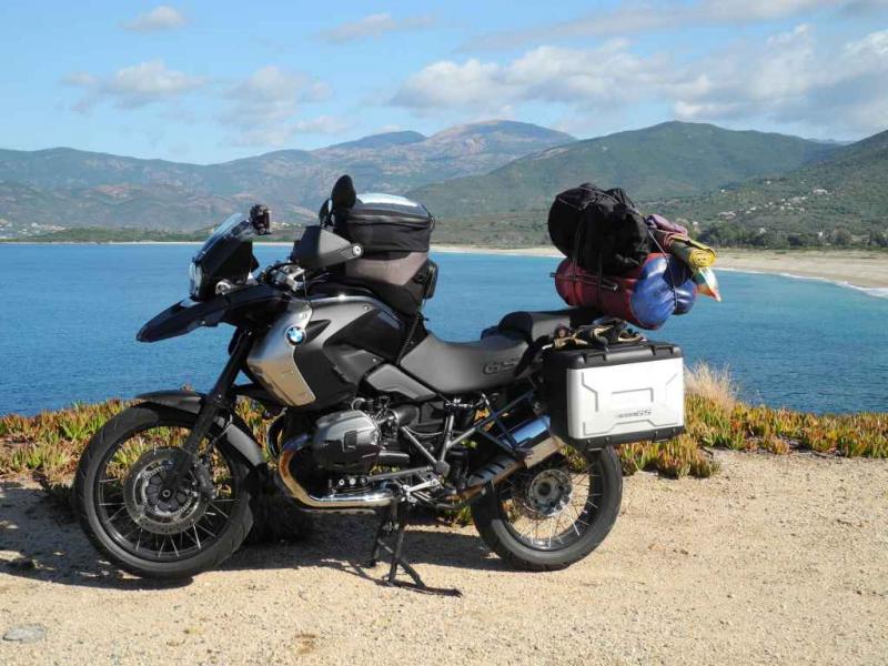

Ich fahr die TT-Sportscheibe - komme damit gut zurecht...

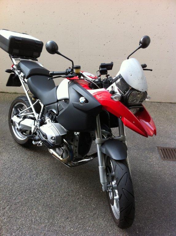

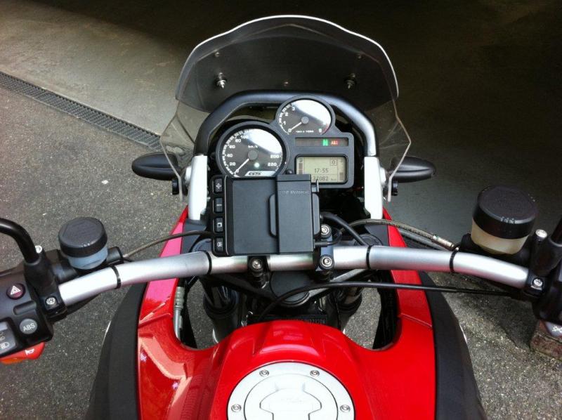

Hallo Christian

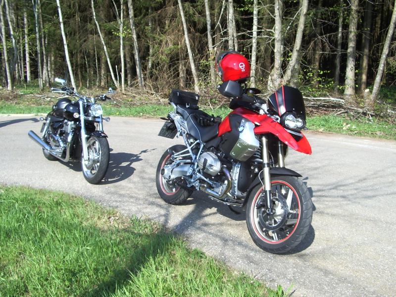

Anbei meine gekürzte MRA. Bin damit noch nicht ganz zufrieden, resp. mit meinem Helm BMW S6. Denn das Problem ist das labrige Visier das bei ca. 80 km/h zuschlägt. Warum ich die MRA so liebe ? Weil sich die Kiste damit viel handlicher für`s Kurvensurfen anfühlt und im Sommer genügend Luft abkriege. Doch in der kalten Jahreszeit wird bald wieder die Givi Airflow montiert welche eindeutig das Original übertrifft.

Hallo Sarass
Danke für das Bild. So in etwa stelle ich es mir vor, eher noch ein bisschen kürzer. Gefällt mir besser als das Flowjet.
Das wird dann mein Winterprojekt. Ich muß nur noch eine gebrauchte Scheibe finden.

Hallo Christian
Vergiss nicht, die Flächen abzukleben bevor du die Säge ansetzt. Anschliessend kannst du mit einer entsprechenden Feile die Kanten runden.
