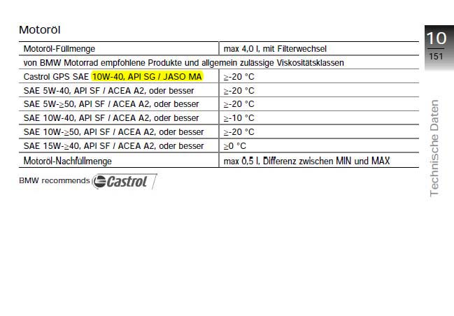

Hallo Leute...immer wieder diese Öl-Frage..anbei ein Auszug aus dem aktuellen Betriebshandbuch der R 1200 GS (ADV):Öl Boxer.jpg

Hi
ein Öl für Motoren mit Ölbadkupplung.
gerd
Man könnte wohl annehmen, dass eine Q mit Autoöl bestens bedient wäre. Warum schreibt denn dann BMW JASO MA vor??
Damit kein Autoöl in die Q kommt da Mopedöle evtl. eine höhere Scherstabilität aufweisen??

Hi

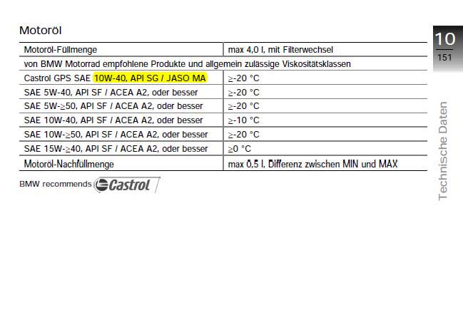

Hallo Leute...immer wieder diese Öl-Frage..anbei ein Auszug aus dem aktuellen Betriebshandbuch der R 1200 GS (ADV):View attachment 79104
Das Handbuch kenne ich auch. Das steht auch bei den 1200 von 2005.
Schick mal ein Mail an BMW und sage Deine Ventile würden stark klappern und frage ob das am Öl liegen könne.
Und jetzt darfst du raten was man als Antwort bekommt: "Bei Temperaturen +über 25°C kann es sein . . . und . . . in diesen Fällen . . mit 20W50 .. " :-)
Fakt ist, dass es einfacher ist nur einen Öltyp bevorraten zu müssen :-)
In Handbüchern steht auch das HAG habe eine "Lifetimefüllung".
gerd
Produktinformationen "Castrol Power 1 4T 10W-40"
(ersetzt Castrol GPS 10W-40 Grand Prix 4T und Castrol Power 1 Grand Prix 4T 10W-40) Castrol Power 1 4T 10W-40 ist ein teilsynthetisches Premium 4-Takt Motorenöl, welches für moderne 4-Takt Motorrad Motoren entwickelt wurde. Die spezielle Formulierung reduziert interne Reibungsverluste und gewährleistet dadurch maximale Leistung ohne den Schutz des Motors negativ zu beeinflussen. Mit Trizone Technology.
SAE 10W-40, API SJ, JASO T 903:2006 - MA
