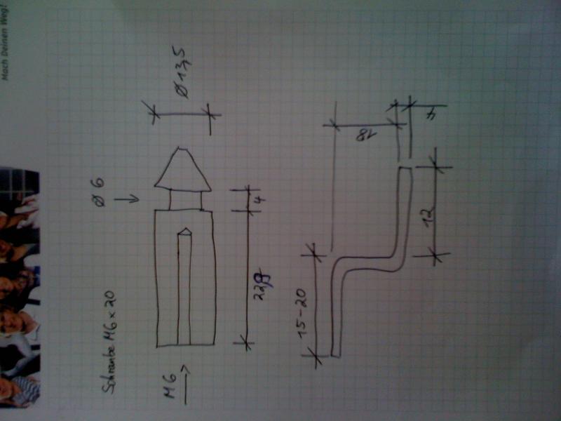

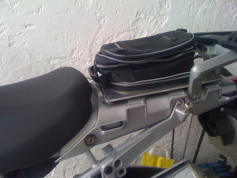

Projekt beendet.
Vielen Dank an nobbe und hasenfuss.
Habe eine Aluplatte 4 mm zu geschnitten und die Halterungen wie auf link von hasenfuss zugedreht bzw. gebogen.
Platte funktioniert einwandfrei als Ersatz für das Beifahrerkissen. Auf die Platte kam dann die Tasche von Polo /nobbe für 20 Euro.
So bin ich jetzt komplett zufrieden für einen Preis von 20 Euro (die Tasche von Polo) und ne Flasche Rotwein für die Benutzung der Drehbank.
Sorry Jungs, aber über 100 Euro bei den namhaften Zubehörhändlern, das geht aus Prinzip nicht.
Wir sind doch nicht die Kühe die unendlich gemolken werden können. (zumindest ich nicht).

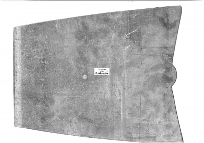

Habe die Platte auch eingescannt, als Sägevorlage und habe eine Skizze des Drehteils und der beiden Haken für eventuelle Nachbauer.IMG_0246.jpg

Da melde ich doch grad mal Interesse an. Ich sehe nämlich auch nicht ein, hoffnungslos überteuerte Teile von TT & Co. zu zahlen. Insbesondere die Skizzen für Haken und Drehteil (?) wären für mich unheimlich hilfreich.
Vielleicht kannst du die Skizzen für alle sichtbar hier einstellen - der Dank vieler wird dir gewiss sein.
flammenrunner
Joined
Mar 30, 2008
Messages
15
auf vielfachen wunsch hier die beiden Dateien von mir.
Der Scan der Platte ist unten etwas abgeschnitten, da der scanner nur a3 macht. Da die Platte aber symmetrisch ist, ist es kein Problem, da man die ausgedruckte schablone einfach umdreht und dann hat man beide Seiten.
Die Handskizzen sind nicht ganz schön, aber ich denke als Anhaltspunkt ganz ok.
Viel Spaß beim Basteln.
