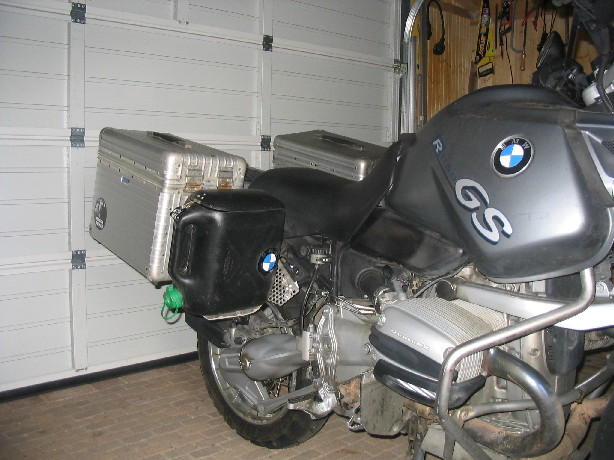

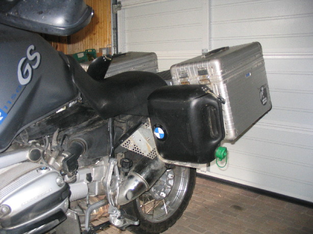

:) Hallo Leute,
nicht lachen, es ist praktisch und preisgünstig.
Um den Platz für das Gepäck auf großer Tour zu erweitern habe ich mir mal ein Gepäcksystem gebastelt, welches vor den Koffern montiert wird. Ein Sozius ist nicht mehr möglich, der Platz für dessen Beine ist versperrt.
Schaut selbst und baut es evtl. in professionell nach.
Allen gute Fahrt
Werner

Hallo Pit,
ganz einfach, alles das, was auch ´nen Regentropfen vertragen kann, z.b. der 2-Liter Reservekanister Sprit, die Reservepulle Motoröl, das Brettchen zum Unterlegen (Haupt/Seitenständer), Gaskocherset (nicht mit Benzin zusammen auf einer Seite), Wäscheleine-Klammern, Überzieh-Gummischuhe, .....und dann ist auch schon bal voll.
Alles natürlich auf die Jahres-Tour zugeschnitten, ansonsten kurve ich in meiner näheren Heimat ohne diese "Original-BMW-Zusatz-Kanister" (HiHi;) ) rum.
Ich war damit mal auf ´nem weiter entfernten mehrtägigen Moppedtreffen, das hat schon ungläubiges Staunen und Kichern ausgelöst, aber ein wenig verrückt ist ja nicht gleich total plemplem, ich steh jedenfalls dazu, vor allem bei den Preisen für Gepäcksysteme.
Gute Fahrt auch mal ohne Gepäck wünscht
Werner

Hallo, Hallo
Ja, das sind 10 Liter Kanister einfache Baumarkt-Ware, die sind stabil genug für die nötigen Verschraubungen, das merkt man auch beim Schneiden für den Deckel (der Dremel läuft schnell aus dem Ruder und das Material staubt und schmiert fast gleichzeitig, viel Dreck). Als kleinen Gag habe ich noch die BMW-Embleme mit Silikon draufgepappt, ich habe Spaß dran:D . Die Befestigung an den Rahmenverstrebungen ist etwas tüftelig, mit Geduld und Fluchen hat´s aber geklappt.
Die Variante mit den Schraub-Deckel-Behältern ist von oben her gut, aber seitlich und von unten habe ich trotzdem noch Schrauben, die abgedichtet werden müssten. Machbar ist das sicherlich, Wasserdichtigkeit war bei mir jedoch nicht das erste Kriterium. Für ´ne Serienreife bleibt noch viel zu tun:rolleyes: !
Allen Gute Fahrt (mit und ohne Gepäck)
Werner

werner.bmw said:
..., z.b. der 2-Liter Reservekanister Sprit, ...
Zzzzzz ... da schraubt er sich ´n 10 L - Kanister an die Q - um ´n 2 L - Kanister drin zu transportieren.... ;) ;)
Spass beiseite - nicht wirklich schön, aber "form follws function" - praktisch & relativ schwerpunktgünstig isses sicherlich!
Hallo Finn,
ich hab´ doch gesagt "bitte nicht lachen", der Benzinkanister macht in den normalen Koffern ohne Belüftung nämlich mächtig Gestank auf Dauer (für Öl und Gaskartusche auch besser). Die Praxis hat gezeigt, der "end-user" entscheidet, was wirklich etwas taugt, Verbesserungen sind natürlich immer möglich und ´nen Gag ist´s allemal.
Allen Gute Fahrt mit bestmöglichem Schwerpunkt
Werner ;)
