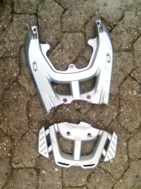

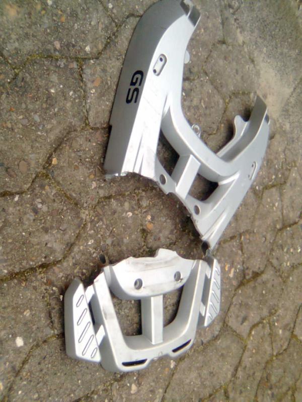

Hallo Gemeinde,

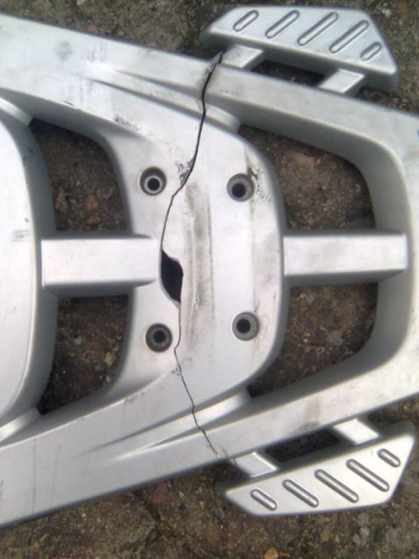

ich musste leider feststelle, dass die o.g. Gepäckbrücke nicht wirklich "Adventure"-tauglich ist.
Auf dieser Brücke war ein LEERES Hepco&Becker-Alu-Topcase montiert. Ich bin lediglich durch ein Schlagloch gefahren, als sich hinten alles verabschiedete.
Die Bilder vom Topcase erspar ich euch lieber....:eek::(:(
Also, vorsichtig mit Gewicht (auch wenn´s nur wenig ist) auf der Gebäckbrücke!
P.S.: aktueller Preis für die Gepäckbrücke beim :) ist übrigens 95,- € :(

meine Gebäckbrücke (stabiler isse anscheinend net) hat auch schon Norwegen mit vollem TopCase überlebt. Nur so stabil wie ich dachte, isse dann doch net!:mad:

Uhh! Echt ärgerlich!
Ich fahre die Kombination mit dem H & B Junior 42l Topcase, aber aus Kunststoff. Auch auf übelsten Nebenstraßen und bisher ohne Probleme. Muß mal drauf achten, ob sich an der Gepäckbrücke schon irgendwo Risse zeigen.

Könnte es sein...
...das Du sie Schrauben "etwas" zu fest angezogen hattest...?
Ich weiß das es ärgerlich ist aber so wie es gebrochen ist ist es echt ungewöhnlich! Oder hattest Du das TC nur an den beiden hinteren Schrauben befestigt?
Also Kopf hoch und ein neues Teil dran... das hält dann schon!
Gruss Doc

schon komisch der Bruch, vor allem geht er nicht durch die Schraublöcher, das heißt der Riß ging nicht von den Löchern aus. Was sein könnte, dass die vorderen und hinteren Schrauben ein Spannungsmoment erzeugt haben.
Normalerweise ist die Brücke recht stabil.
Wenn du ne neue kaufst viell. von unten ein Blech gegeschrauben, zum Lastabfangen.

@ all: An zu fest angezogenen Schrauben lag´s sicher nicht - ich denke mal, dass meine "Konstruktion" einfach zuweit hinten angebaut war. War wohl meine schlechte Befestigung in Kombination mit der Belastung durch das Schlagloch. :(
Ich werd´s unter "Lebenserfahrung abhaken - mich freuen, dass es in der Nähe von zu Hause war und nicht mit vollem Urlaubsgepäck irgendwo im Nirgendwo. ;)
Werd mich jetzt mal mit meinem verbeulten TC in die Garage verziehen und mit ´nem dicken Hammer versuchen das Teil wieder in Form zu kloppen....und ne solidere Konstruktion planen! :cool:

sag´mal..., dein "Container" sieht ja schon ziemlich mächtig aus so weit hinten drauf:eek:;).
Die Hebelkräfte die da bei einem Schlagloch rückartig auf die kleine Auflagefläche wirken
sind glaube ich nicht ohne.
