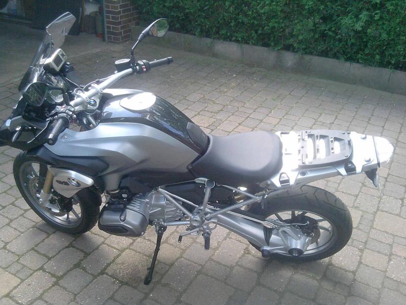

Um mit Sozius zu fahren muß dann allerdings ein kompletter Rückbau erfolgen.
RealOEM.com * Diagram Selection
Hier nicht, einfach mit dem Schlüssel aufschließen abnehmen Sitz drauf und fertig
Stanley

Ok. So bekommt man einen Eindruck wie es ohne Geweih aussieht. Für welches Case ist denn die Halteplatte? Hast du zufällig ein Bild an dem das montiert ist? Ohne sieht der Rahmen hinten arg gestreckt aus :rolleyes:.

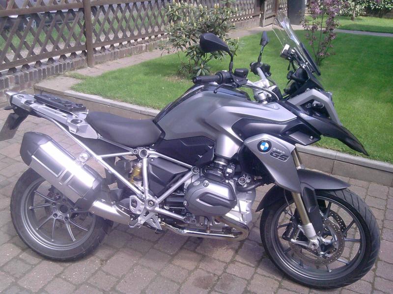

stanley
stanley
Joined
Mar 4, 2009
Messages
775
R 120 GS LC
Case ist von Poluis oder so, ist schon Uralt. Bild mit Case habe ich nicht.

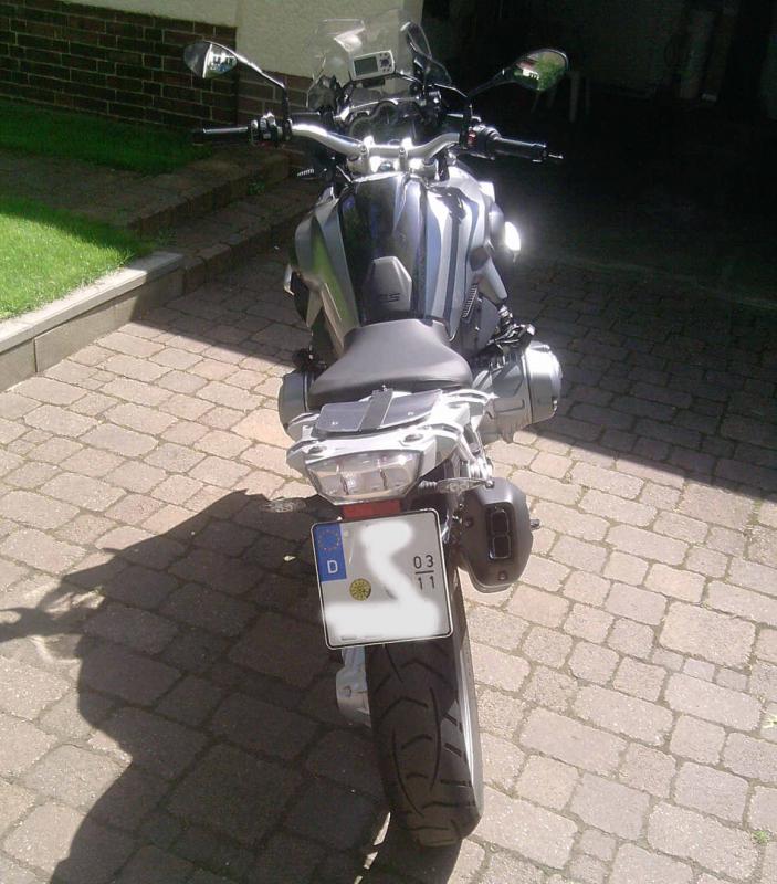

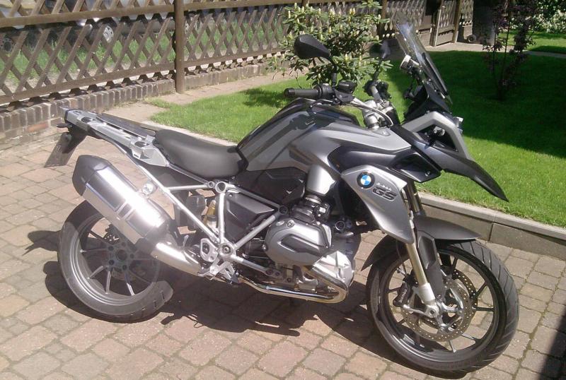

Die Platte kann man mit dem Schlüssel entriegeln.
Leider sind die Beschläge Einzelanfertigungen, sozusagen aus VA Stahl handgemacht, (die Platte aus Alu natürlich auch).
Der Arbeitsaufwand ist zu hoch, ich würde keine mehr bauen, denn die Beschläge sind das Problem dabei.
Die Soziustasche von TT läßt sich wohl auch mit dem Schlüssel entriegeln, daraus könnte man so etwas bauen, Tasche abschneiden Aluplatte aufbauen Tasche vielleicht sogar wieder abnehmbar auf die Aluplatte bringen und fertig. Wird sicherlich in Zukunft von WUNDER TT oder so angeboten
Stanley

Schon klar,
ich habe keine Skizze oder Maße. Ich habe eine Pappe so zugeschnitten bis sie meinen Vorstellungen entsprochen hat.
