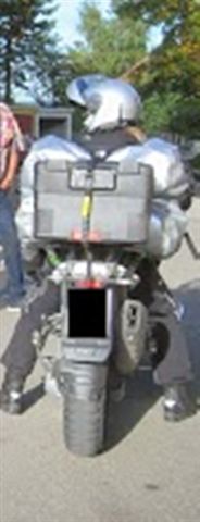

hier die gewünschten Bilder - tja und wie erkläre ich es -
Damit die Gepäckrollen nach hinten gehalten werden, habe ich ein kurzes Rok Straps ( mit Schnalle , damit Topcase auch geöffnet werden kann ) hinten oberhalb vom Nummernschild an der Gepäckbrücke befestigt und über das Topcase geführt.
4 Rok Straps habe ich dann auf der anderen Seite an dem kurzen Stück der Gepäckbrücke festgemacht, das unter dem Topcase zum Sitz hin noch rausschaut. Die 4 Bänder dann durch das Ende von dem kurzen Stück durchgezogen. Die jeweiligen 2 Gegenstücke sind an den Haltegriffen befestigt. Viel Spaß beim Nachbasteln :playfull:

Du hast die Rok Straps an der Halteschiene für den Sozius befestigt...
Das habe ich mir auch schon überlegt, aber rutscht das dann nicht rum und lockert so wieder evt die Rolle?

Nur das eine Ende habe ich an der Halteschiene befestigt - das andere an der Gepäckbrücke.
Dadurch, dass die 4 Bänder durch das kurze Rok Straps nach hinten gezogen werden - lockert sich nichts

...jupp, wie ich oben schon schrieb, ein Ende an der Gepäckbrücke...
Dann teste ich das mal aus, mit dem anderen Ende an der Halteschiene!

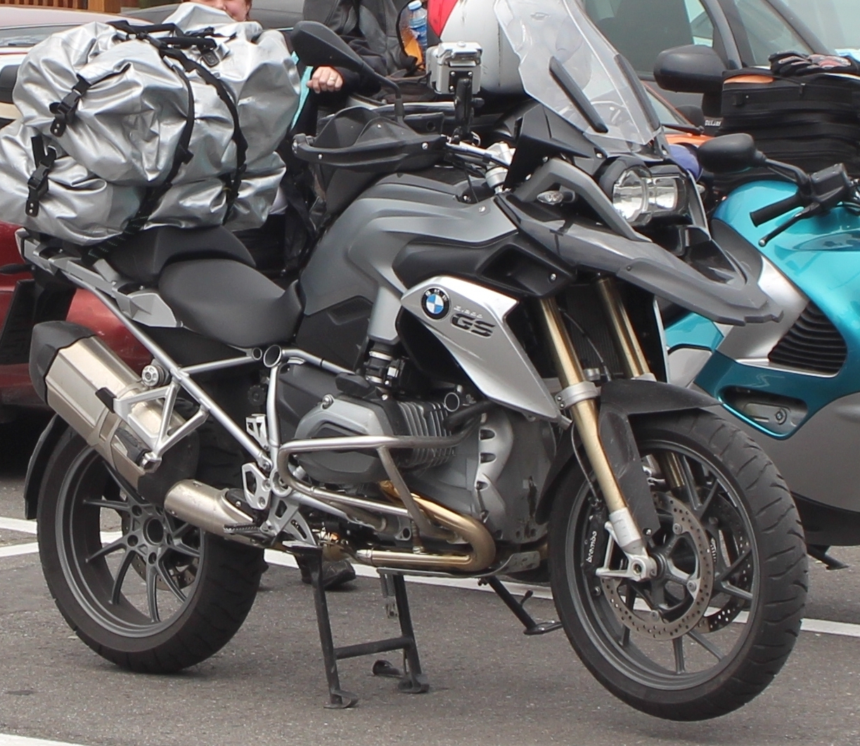

Ich hatte das so gelöst, ist bombenfest. Allerdings wird ich vorher am Soziagriff Isolierband dran machen ansonsten scheuert die Beschichtung/Lackierung ab. Das hat mich etwas geärgert.
Okei, guter Tipp, dass die Oberfläche am Soziagriff nicht so belastbar ist, wie ich mir eigentlich dachte...
Du hast den Zurrgurt durch die Aufnahme für die Varios gezogen, das scheidet bei mir leider aus, da ich dann die Koffer dran habe..
Übrigens, als Tipp, statt Isolierband, um Scheuerstellen zu vermeiden:
Ich nehme schon seit Jahren, für die gefährdeten Stellen, dies her:
UNIVERSAL-UNTERLAGE SCHW. FUER GEPAECK 60 X 90 CM - Louis - Motorrad & Freizeit
Einfach in der richtigen Grösse zurecht geschnitten und dann an der entsprechenden Stelle um den Zurrgurt gewickelt.
Beim Sozia-Griff kann man auch den Griff damit einwickeln...
Ich hab die Matte immer so 2-3 mal eingeschlagen/umwickelt - hält, weil eben rutschfest und durch den Druck des Zurrgurtes.
