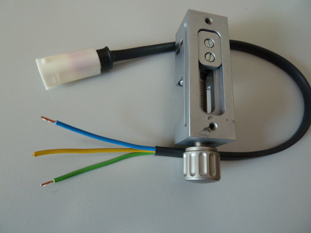

Ich muss mich jetzt auch mal anhängen und um Aufklärung bitten ...
Es geht um einen Navi-Anschluss an eine F700GS, Bj 2017
Angeschlossen werden soll ein Garmin XT mittels Cartoolstecker. Hierzu habe ich mal das auf dem Bild befindliche Adapterkabel angeschlossen und mit einem kleinen Multimeter den Strom gemessen.

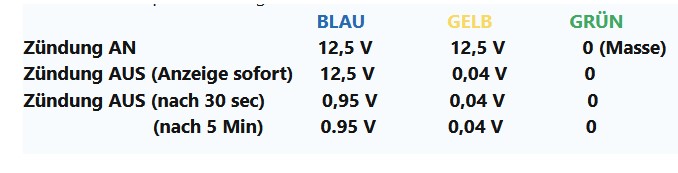

Eigentlich sollte doch die gelbe Ader (Mitte) nur eine sogen. Steuerleitung (unwichtig) sein ... habe ich mal gelesen. Wie es aussieht hat diese Leitung mit Zündung AN ein Dauerplus - und würde ein angeschlossenes Navi bei jedem HALT (Tankstopp etc) ausschalten.
Auf der blauen Leitung bleibt der Strom 12,5 V erstmal erhalten und schaltet dann nach ca 30 sec in den Ruhemodus mit 0,95 V und verbleibt auch so ... auch nach 5 Minuten.
Ist diese Stromlast durch das Multimeter geschuldet bzw. wird das ein Batterieproblem werden ?
Wie sind diese Messwerte zu beurteilen.
An welcher Leitung würdet ihr das XT anschließen ?
Aus den Spannungen kann man ja nicht auf die Belastbarkeit der Leitungen schließen. Ist die gelbe Leitung eine Steuerleitung, muss man damit rechnen, dass die Spannung wesentlich geringer ausfällt, wenn die Leitung belastet wird, etwa mit der Stromversorgungsleitung eines Navi.
Außerdem bedeutet eine statisch gemessene Spannung an einer Steuerleitung nicht, dass der Wert im Betrieb konstant ist, denn das Wesen einer Steuerleitung ist doch gerade, eine Information zu übermitteln.
Vorausgesetzt, die Aussage zur Funktion der Leitungen stimmt,. kommt doch nur Blau in Frage.
Der Einwurf mit dem Tankstop greift nicht, denn egal ob sofort oder 30 sec, Tanken dauert länger.
Im Zweifel liefert dieser Beitrag - Geschalteter Plus für Spannungsversorgung Navi - über die Pinnummern einen Anhaltspunkt, denn die Farben konnte ich in meinen Unterlagen nicht zuordnen.

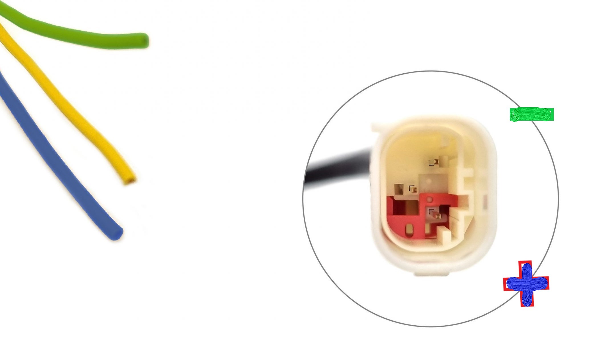

Laut meinen Unterlagen dazu
Grüne Leitung 1: Minus
Blaue Leitung 3: Plus
Sofern der Cartool Stecker am Bike nicht vertauscht wurde, Pin 1 Minus und Pin 3 Plus sollten identisch sein, wird es auch so am XT oder 396 angeschlossen.
Es wird angeraten immer Pin 1 und Pin 3 am Bike sicherheitshalber zu prüfen.

Danke für Aufklärung und Hinweis ... nach den vielen Infos hier im Forum wurde ich leicht irritiert.
Ich verstand nicht, warum mein Multimeter auf der blauen Leitung relativ lange nach Abschalten der Zündung immer noch 0,95 V an Spannung anzeigt.
@MarinGS
Ja die Farben und Pins sind identisch mit meinem Adapter. Danke für die Bestätigung - da bleibt jetzt kein Zweifel mehr übrig !
Die nicht benötigte mittlere gelbe Ader muss ich demnach auch verschrumpfen !
