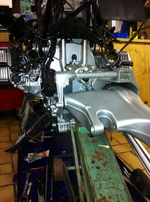

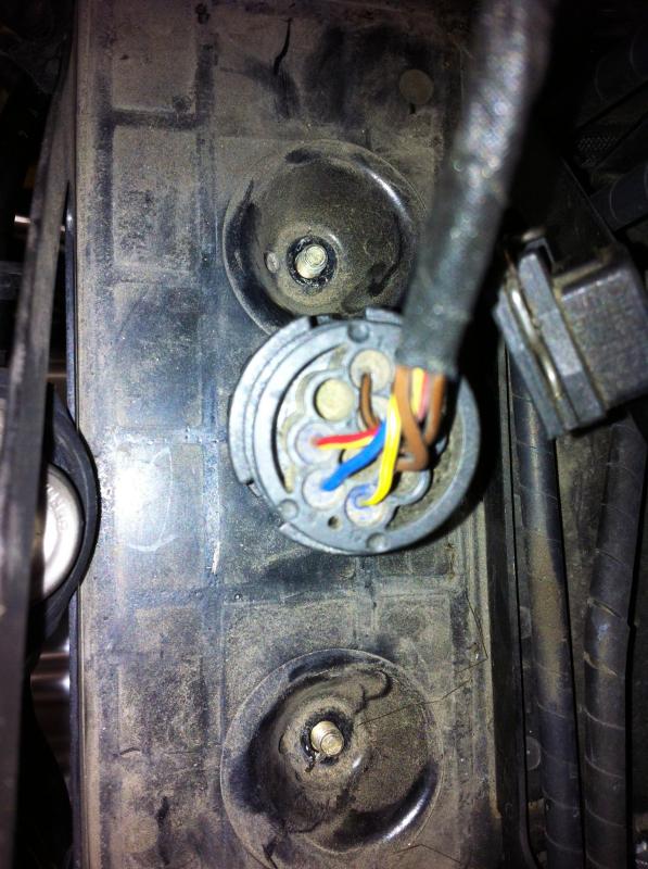

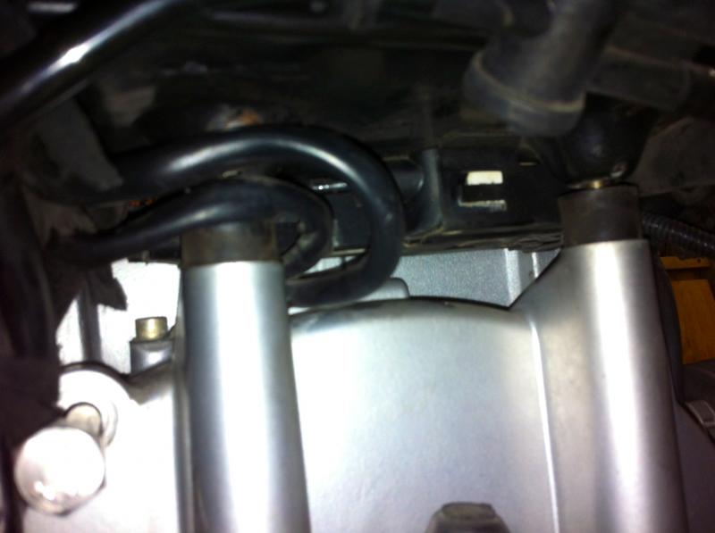

Also hier mal ein paar Bilder.

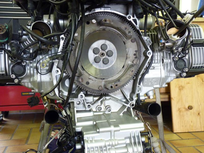

Hallo ChrisADV,
den Batteriekasten braucht man nicht voll ausbauen, es reicht die 2 Muttern drin von Getriebe abzuschrauben.
Nur vorsicht beim Rausziehen, man soll diesen Kasten nach oben schieben, damit die Schrauben zusammen mit dem Getriebe raus gehen.

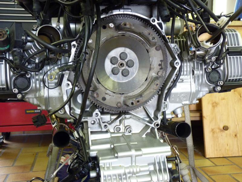

Ich habe alle Schrauben vom Getriebe abgeschraubt, statt 2 Schrauben die 2 Führungsstifte rein eingeschraubt.
Ich würde empfehlen, Kupplunsnehmerzylinder abbauen und die Kupplungsdruckstange raus nehmen, sonst vielleicht verbiegt sie sich,
aber bei Dir hängt die Getriebe nicht im Luft, es konnte auch so klappen.
Wo dieser Batteriekasten ist, sind da ein paar Kabel, glaube ich Erdungskabel oder so was, die sind ganz bloede, vorsicht mit denen.
Ich habe vorsichtig am Endantrieb rechts-links gewackelt und dann gings.
Anbei das Bild von meinem Motor ohne Getriebe, kann man die Schrauben und die Führungsstifte sehen.
Viel Erfolg!
Grüße aus Berlin

Den Batteriekasten kann man mit einem Brecheisen hochdrücken bis die Gewindestifte frei sind (geniale Konstruktion; die Gummistöpsel gibt es auch mit Innengewinde). Ausbauen ist leicht gesagt. Dazu müsste man die komplette Bremse demontieren.
Die Kabel müssen vorher gelöst sind. Das ist etwas Gefummel (mit leichtem Fluchen) zwischen Batteriekasten und Getriebe.

Das einzigste wo es vielleicht noch hängen könnte, sind die beiden Bolzen die in Gummi gelagert sind worauf der schnöde Batteriekasten fest geschraubt wird, kann es das sein?
Hallo Chris,
ja, Du mußt unbedingt die Gewindeteile der Gummistöpsel aus dem Batteriekasten ausfädeln, sonst geht nix. Falls Du ABS hast, den Modulator komplett vom Rahmen lösen (die Bremsleitungen dranlassen). Das bringt noch mal ein paar cm an Hubhöhe für den Heckrahmen. Notalls, wie Gerd schon geschrieben hat, mit sanfter Gewalt am Batteriekasten hebeln. Wenn der durch diese unsanfte Behandlung leicht die Form verliert, macht das nix. Da hält später die Batterie umso speilfreier drin...
