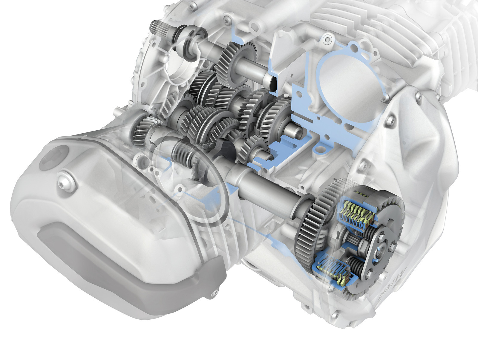

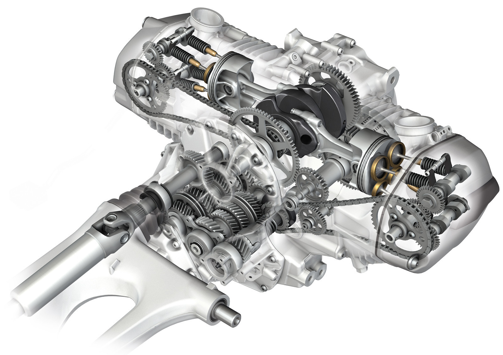

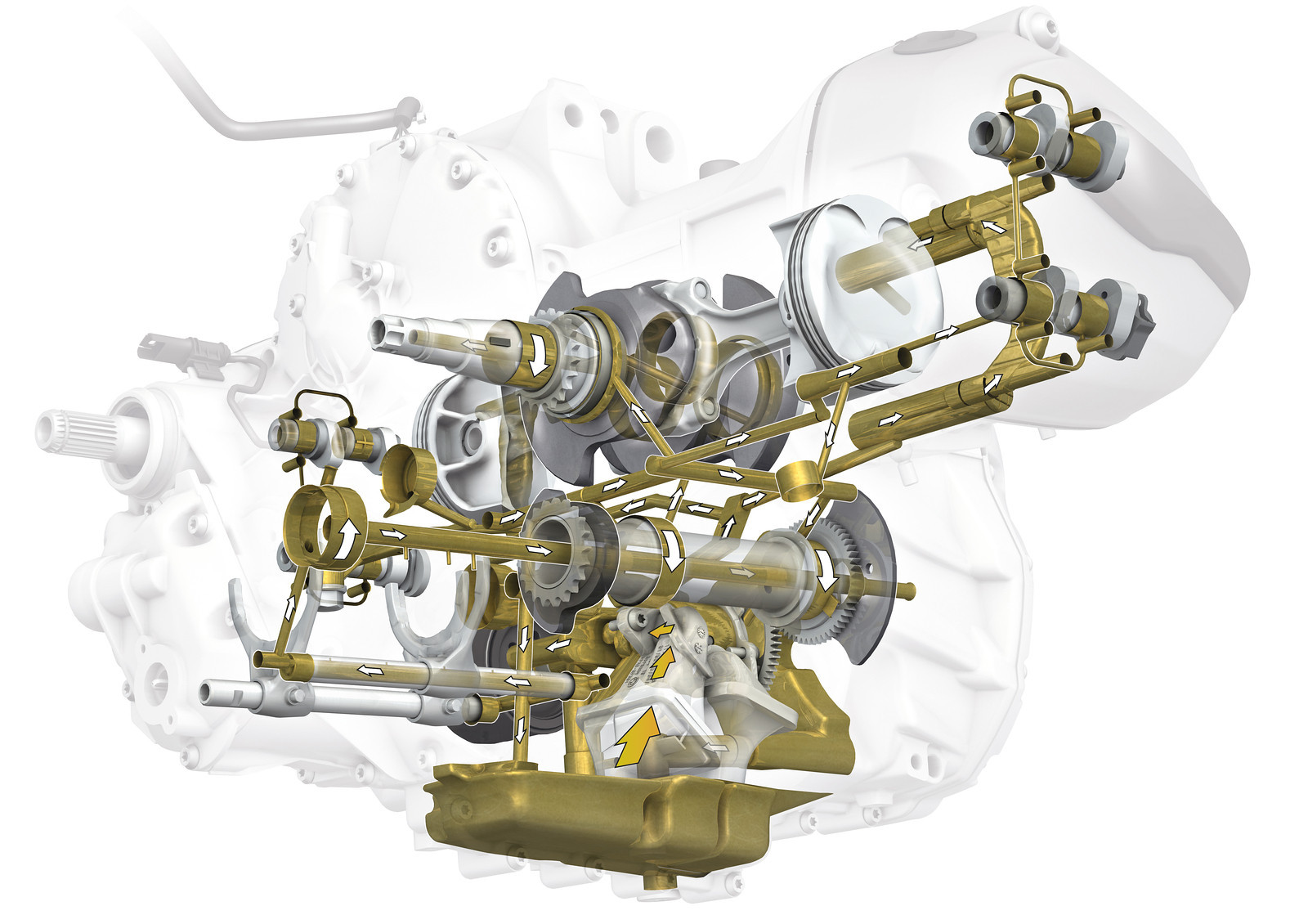

P90104993-X3.jpgP90104996-X3.jpgP90104995-X3.jpg..nach dem Motto es gibt keine dummen Fragen sondern nur dumme Antworten...
hier mal meine Version einer Antwort auf deine Frage:
Die R1200GS - LC (K50) hat ein Getriebe welches zusammen mit der Naßkupplung (Kupplung im Ölbad des Motoröles) und dem eigentlichem Motor in einem Gehäuse untergebracht ist und von einem Ölkreislauf mit einem und demselben Öl versorgt wird.
Das Motoröl ist daher auch besonders spezifiziert und weicht daher von seinen Spezifikationsdaten(Eigenschaften) auch von dem Motoröl der Vorgänger R1200GS TÜ (K25) ab, welche für das Getriebe und den Motor getrennte Ölkreisläufe und Öl-Spezifikationen aufwies. Bei der R1200GS-TÜ (K25) ist eine Trockenkupplung eingesetzt, welche wie der Name schon besagt nicht in einem Ölbad eingebracht ist und dort durch das Öl gekühlt wird sondern in einem zum Motorraum (Pleuel, Kurbelwelle Ölwanne etc.) getrennten Raum des Motorblockes ohne Ölfüllung seine Funktion erfüllt.
Beide Motorräder (K50 und K25) haben jedoch nach wie vor ein getrenntes Hinterachsgetriebe welches wiederum mit einem speziellen Getriebeöl zu befüllen ist.
Die jeweiligen Ölspezifikationen findest du im Betriebshandbuch.
Zur Verdeutlichung einige Systembilder des K50 Motors.
