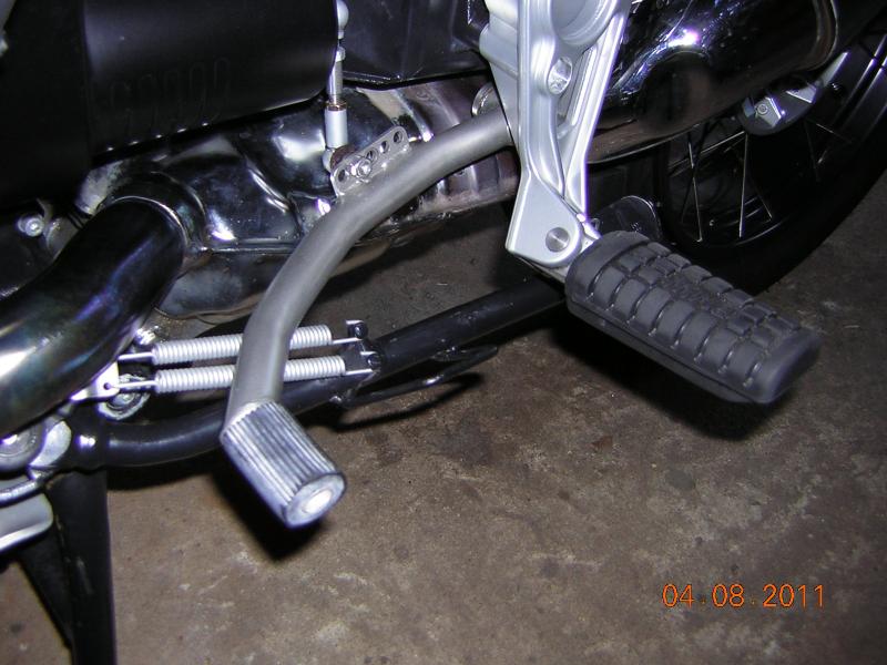

Hi Tom,
keine Panik. Ich kenne das Problem von unserer 1150er Adventure, nachdem ich die Fussrasten von Wüdo und den Schalthelebel von TT (ist von Alpha-Technik hergestellt) montiert hatte. Schau bitte auf das Foto unten. Erst nachdem ich das Schaltgestänge am Schalthebel so montiert hatte, dass die Schaltstange in der N-Stellung fast gerade steht, klappten die Schaltvorgänge wie vorher. Hier liegt auch bei dir "der Hund begraben".
Ich habe mir selbst eine Buchse mit M6-Innengewinde zur Verlängerung des Schaltgestänges gebaut. Diese müsste eigentlich beim Fussrastensatz von TT mit enthalten sein. Wunderlich jedenfalls liefert in seinem Tieferlegungssatz eine solche Verlängerung für das Schaltgestänge mit. In diese Verlängerung habe ich eine geköpfte M6 Schraube geklebt und so eine passende Verlängerung für das Schaltgestänge erhalten. Diese Verlängerung habe ich dann mit einer Kontermutter aus Messing am Originalgestänge befestigt

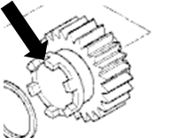

Habe die Info zu dem "Verrschleiss" auch gerade noch mal gefunden...
der "Gangspringer" kommt von abgerundeten Ecken vorne an der Verzahnungen der Gangritzel (siehe Pfeil Grafik). Das ist der Teil des Ritzel, der bei entsprechender Gangwahl in das nächste grieft und die Kraft formschlüssig überträgt. Ist der Schaden zu groß hilft nur noch ein Wechsel der Gangritzel.
Wichtig sauberes Schalten, damit das Gangritzel ordentlich in das andere greift und die abgerundete Stelle nicht die Hauptkräfte übertragen muss. So runden im Übrigen auch diese Verzahnung ab, unsauber eingelegte Gänge, bzw. unsauberers Schalten mit zu schnellem Schließen der Kupplung. Immer dann wird die Kraft über eine relativ kleine Fläche am vorderen Ende der Verzahnung übertragen was zu Materialabtrag führt.

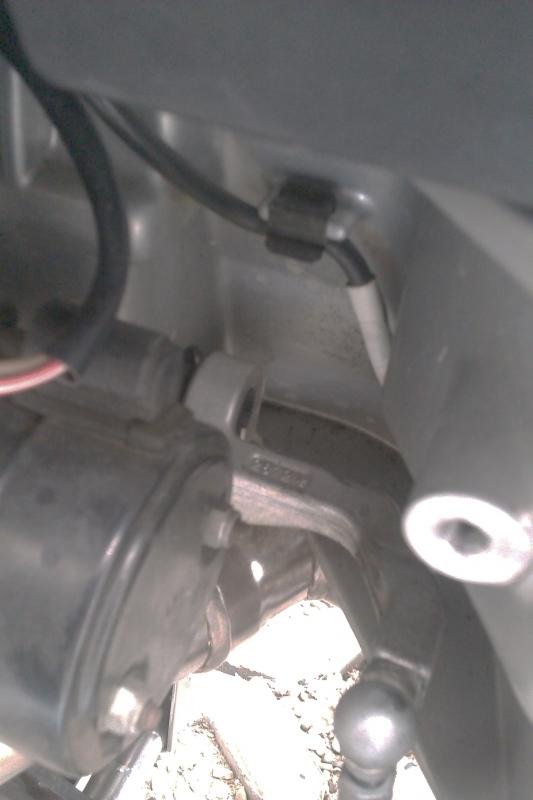

So, Fehler lokalisiert und behoben....
Es hilft vielleicht dem ein oder anderen, denn es lag nicht an der Einstellung des Schalthebels....
Das Gegenstück, was auf dem Getriebeausgang (siehe Foto) sitzt hatte sich von dem Flansch
ein wenig gelockert und ließ durch hin und herkippeln kein sauberes Schalten mehr zu.
Also habe ich die Schraube gelöst, das Teil richtig aufgeschoben, wieder festgeschraubt....perfekt....alles wieder gut...
