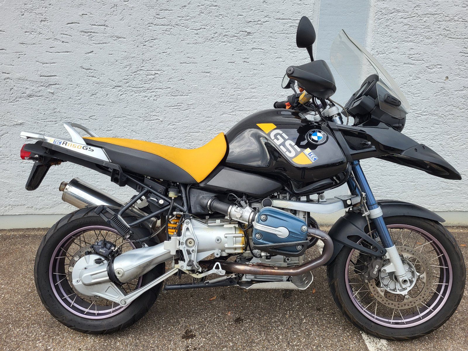

Hallo zusammen,
ich bin dabei meine Neuerwerbung fit zu machen für die Saison. Am Getriebe ist eine Verfärbung, gehe davon aus das mal Sprit geleckt haben muss (oben am Längslenker unter dem Tank ebenfalls Lackschäden).
Unter dem Tank ist zu sehen das die Steckverbindung zwischen den Tankhälften erneuert wurde.
Gibt es Methoden oder Mittelchen um das wegzukriegen? Ausser natürlich ein neues Getriebe zu verbauen ;)
Gruss
Thomas

Na ich wäre mir da nicht so sicher - das sieht für mich eher wie ausgelaufene Bremsflüssigkeit aus

Könntest Du die Stelle noch genauer aufnehmen ... klar könnte es Sprit sein, aber das sieht mir so zerfressen aus....
GsGonzo
GsGonzo
24.12.2022
37
Babenhausen
K1600GT, R100GS, R1150GSA
Jepp, kann ich morgen gerne machen. Am Längslenker sieht es definitiv wie zerfressen aus, Klarlack/Lack ist auf einigen Zentimetern weg....

Die Motoren +Getriebe sind beschichtet nicht lackiert . Alles was da drüber läuft und nicht Zeitnah wegeputzt wird hockt in die Beschichtung rein. Das Ende vom Lied ist der Gilb >leider

Kenne ich zu gut, kommt vom Benzin.
Genau an den Stellen sehr gerne.
Wenn man das schön will:
Ausbauen und lackieren, Felgensilber passt gut.
Aber danach mit 2k Klarlack drübergehen das es hält.

Hab mal meinen Schrauber drüberschauen lassen. Ist verursacht von Sprit.
Muss die Schlauchkupplung oben am Tank mal geleckt haben.
Ich sehe das jetzt mal als "Patina" an :)

Das die Verfärbung vom Sprit kommt ist bekannt. Weg bekommst du das so richtig nie wieder. Leider....

Servus,
hatte ich bei meiner 1150R auch.
Diese Flecken kann man nicht wegputzen.
Anschleifen, mit Silikonentferner reinigen, betroffene Stelle mit einem Heisluftfön erwärmen und anschließen mit Spraydose RAL 9006 vorsichtig lackieren.
Die Leitungen und Schrauben musst du abkleben.
Viel Erfolg das wird schon
