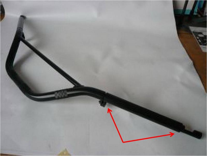

du schreibt immernoch stuss ...
das rot markierte stück lenker ist aufvulkanisiert und durch eine schraube verdreh-gesichert
desweiteren ist die gabelbrücke lediglich mit einem einzigen lager geführt und damit nicht komplett spielfrei gelagert.
und jetzt weiterhin viel spass auf meiner ignore-list.

die Lagerung der Standrohre in der oberen Gabelbrücke (gummigelagerte Tonnen) entkoppeln die obere Gabelbrücke und somit den Lenker, etwas von der unteren Gabelbrücke. Quasi eine leicht elastische, minimal verdrehbare Verbindung der oberen mit der unteren Gabelbrücke.
Wie schon erwähnt, ist das z. B. in den "S"-Modellen konstruktiv anders gelöst. Dort sind obere und untere Gabelbrücke im starren Verbund mit den Standrohren. Das erfordert dann aber auch ein Kugelgelenk an der oberen Gabelbrücke anstatt eines Kegelrollenlagers wie bei den GSen.
