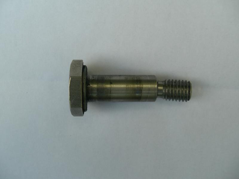

Nachdem ich am Wochenende den TR 91 montiert habe, war heute der Tag für die erste Testfahrt. Eine schöne Tagestour über den Brenner, Penserjoch, Mendelpass, Cles, rüber in´s Ultental, und da ist es dann passiert. Beim Hochschalten ist plötzlich kein Widerstand mehr am Fuß. Ein Blick nach unten zeigt, der Schalthebel baumelt. Wie kann denn nach Jahren plötzlich die Schraube locker werden und raus fallen hab ich gedacht. Schnell halten vielleicht find ich sie ja noch. Nachdem ich die Sache eingehender untersucht hab war ich paff. Die Schraube mit der der Schalthebel an der Fußrastenplatte befestigt wird war am Ansatz zum Gewindeteil glatt abgeschert. Gibt´s denn sowas ?
O. K. ich weiß Kerbwirkung, Ermüdungsriß ..... aber wo ist denn hier bitte die Belastung? Ist das jemandem von euch schon mal passiert?
Der Versuch mit Draht den Schalthebel einigermassen zu fixieren, um wenigstens eine gewisse Möglichkeit zum Schalten zu schaffen schlug fehl.

Heut abend hatte ich Zeit die Fußrastenplatte abzubauen, den Schaden genau zu besehen und den Gewinde-Restbolzen aus dem Sackloch zu holen. An BMW lag´s jedenfalls nicht. Ich hatte vor vielen Jahren die serienmäßige Lagerung des Schalthebels auf einen der angeboten Wälzlagersätze umgebaut. Die abgerissenen Schraube ist ein Drehteil aus dem Umbausatz und genau in dem Bereich gerissen in dem das Gewinde vor dem Ansatz zum Lager freigestochen wurde.

Momber
Ähm, wie meinen?
Mit einem schönen Foto könnte ich das vielleicht nachvollziehen... ;)

Ähm, wie meinen?
Hallo momber,
so schaut meine Beschreibung als Bild aus.

is ein bisserl dünn der Bolzen am Gewindefreistich...

Hab gemessen. 7,8 mm. Kerndurchmesser bei M 10 sollte 8,5 mm sein. Also ein bischen zuviel fleisch genommen. Ich glaub aber eher dass es an der zu riefigen Oberfläche gelegen hat.

bin ich wieder beim zurück rüsten auf Serie.
Bei "Serie" sind ja die Schraube und eine Hülse zwei separate Teile.
Vielleicht willst Du's mal probieren wie ich - die Hülse abdrehen (lassen), Lager drauf, die Schraube mit Epoxy satt in die Hülse einkleben.
Ist "fast" original, sehr stabil und funktioniert bestens.
