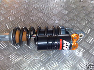

Sagt mal,
gibts bei den Umrüstern des hinteren Federbeins nur
Öhlins-Liebhaber???
Wilbers bietet doch auch sowas an!
Und funtzte in der 1200er GS hinten besser wie das Schwedenteil.
Vorne war der Schwede besser.
peter

Da ich noch unter anderem die 12er Variante mit Ausgleichsbehälter am Schlauch rumliegen habe, versuche ich dies mal den Federwegen der HP2
anzupassen. Dann könnte ich,trotz Zusatztank, das ganze wechseln
ohne den Tank eines Blickes zu würdigen.

Wie jetzt Gap,
Du hast solch ein Federbein?
Ist die Ausladung des Ausgleichsbehälters wie bei den Schweden?

Also ich bin Conti-Fahrer und steh dazu :rolleyes:, wobei ich mir ab und zu auf der Straße eine etwas straffere Abstimmung wünschen würde.
Ich hab nur zur Zeit ein Wilbers ohne Ausgleichsbhälter (d. h. eigentlich mit , ist aber eine RebBull Dose :D mindseidank) für Anpassungszwecke zuhause.
Was fährst du denn zur Zeit, Peter?

Hi,
Ich fahr bisher nur Conti.
Da ich jedoch untenstehendes noch liegen habe,
kam mir halt der Gedanke "Was machste damit"

Was ich überhaupt net verstehe:
Öhlins baut für die X Challenge ein Federbein
mit Schlauch und für die HP2 mit festem Behälter.
Bei gleichem Conti.
Peter
Bei gleichem Conti.
Peter
....das von HPN angebotene mit festem Ausgleichsbehälter unterscheidet sich von denen der Mitbewerber nochmal.....

Servus Peter,
das Conti ist nicht identisch - andere Länge, andere Abrollkolben und vor allem andere Abstimmung.
Das mit dem Ausgleisbehälter am Schlauch hat ziemlich sicher mit Bauraum/Wärmeableitung zu tun.
Ähnliches Problem wirst mit Deinem R1200GS Federbein haben. Selbst wenn Die Länge/Der Hub passend zu machen sind ist doch die Däpferbestückung vollkommen anders...
Gruß, Flo

Hi Flo,
"Das mit dem Ausgleisbehälter am Schlauch hat ziemlich sicher mit Bauraum/Wärmeableitung zu tun."
jaja, darauf bezog sich meine Frage.
Warum dort und nicht bei der HP2?, deshalb die Gleichstellung.
"Ähnliches Problem wirst mit Deinem R1200GS Federbein haben"
Das werde ich nicht haben.
Ich nutze das obere und untere Teil und den Behälter der 12er.
Dann wird das ganze kompatibel mit den Wilbers HP2 Dämpferteilen gemacht.

An die Öhlins-Jünger!
(nicht die MM Kleinradfahrer:D)
Kann mir evtl.jemand das Maß von Auge zu Auge
nennen? (mitte - mitte)

"Ausgebauter Zustand?"
Ja ist das beste.
Eingebauter Zustand, Hinterrad frei geht aber auch.
38cm??????
