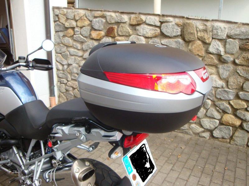

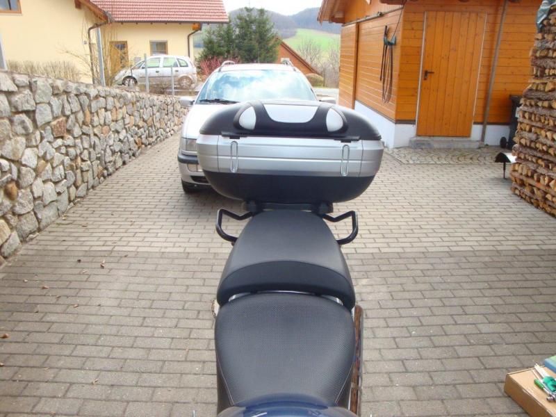

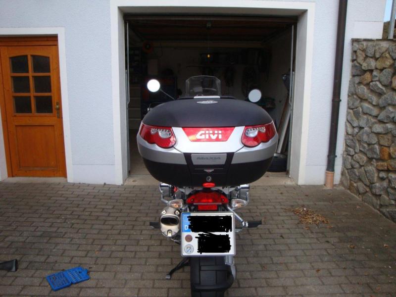

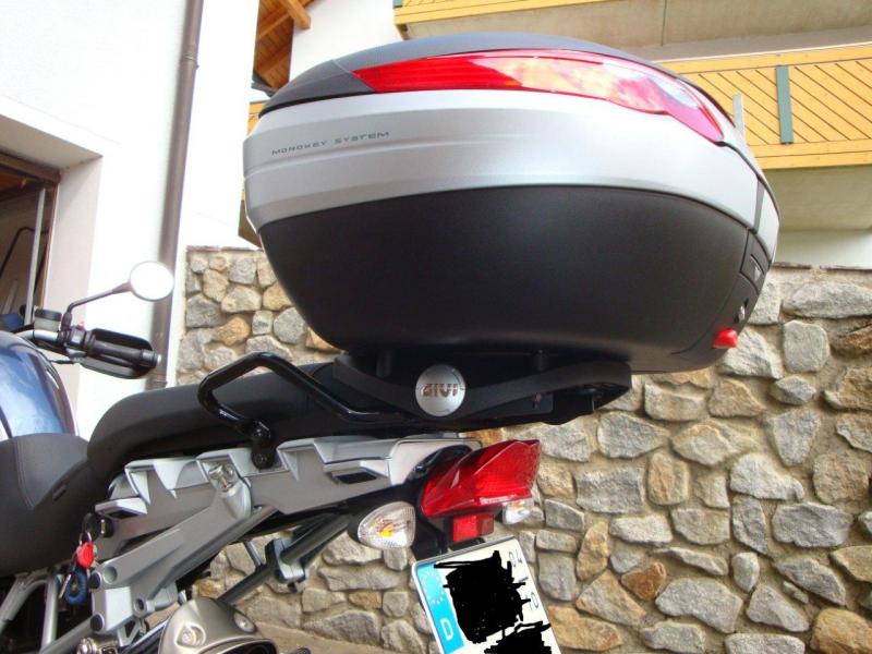

Hallo zusammen,
Das Vario Topcase verdienst sich maximal den Begriff schminkköfferchen aus meiner Sicht :D Daher möchte ich ein TC von z.B. Givi montieren. Viele System docken auf der erhöhten Trägerplatte an. Dadruch baut das TC extrem hoch. Im Internet habve ich dann gefunden, dass Givi anscheined 2 Versionen baut oder gebaut hat ???
Bei der Suche im Netz finde ich allerdings immer nur die hohe Version wie sie linkas abgebildet sit. Hätte aber gerne die recht Version. Hat wer einen Tipp ?
LG
Christopher
PS: Das habe ich auch noch gefunden. Wo kommt das denn nun hin. Auf den erhöhten Träger oder nicht ?? :confused:

Der erste Träger ist der SR 684,der zweite der SR 689.
Das Alluteil ist ebenfalls ein Monokey und kommt direkt auf den Originalen.
Solltest du die Möglichkeit haben, zieh dir die App. Von Givi runter, da sind die genau beschrieben.

Das Rücklicht ist da kein Problem. Unterschiede sind:
Das TC sitzt tiefer, aber dafür ist die abgebildete Rückenlehne sinnlos, da es vom Rücken des/der Sozius/a nicht bequem erreichbar. Weiterhin sitzt es etwas weiter nach hinten versetzt.
Ich persönlich habe mich dann doch für die hohe Variante entschieden, da ich die Abstützung des TC für stabiler finde.
