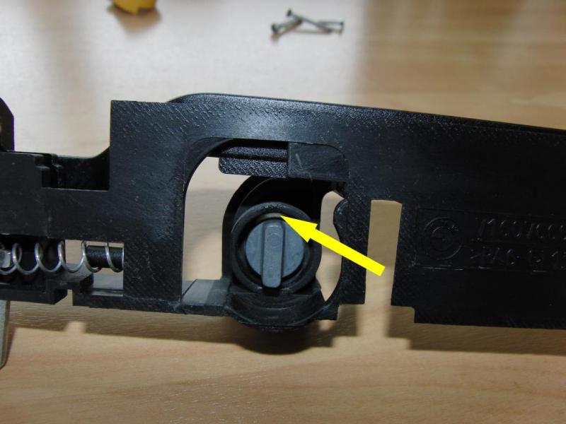

Mein Schloß war mit einem Sperrplättchen arretiert, dass das herausziehen verhindert hat. Ich musste es mit einem spitzen Messer in das Schloss reindrücken, dann konnte ich das Schloß mit dem Finger herausdrücken.
Auf dem Foto siehst du das Sperrplättchen.
Der Gesamtaufwand für beide Koffer betrug 10 Minuten für das Schlösser ausbauen. http://www.12gs.de/ausbau.pdf
