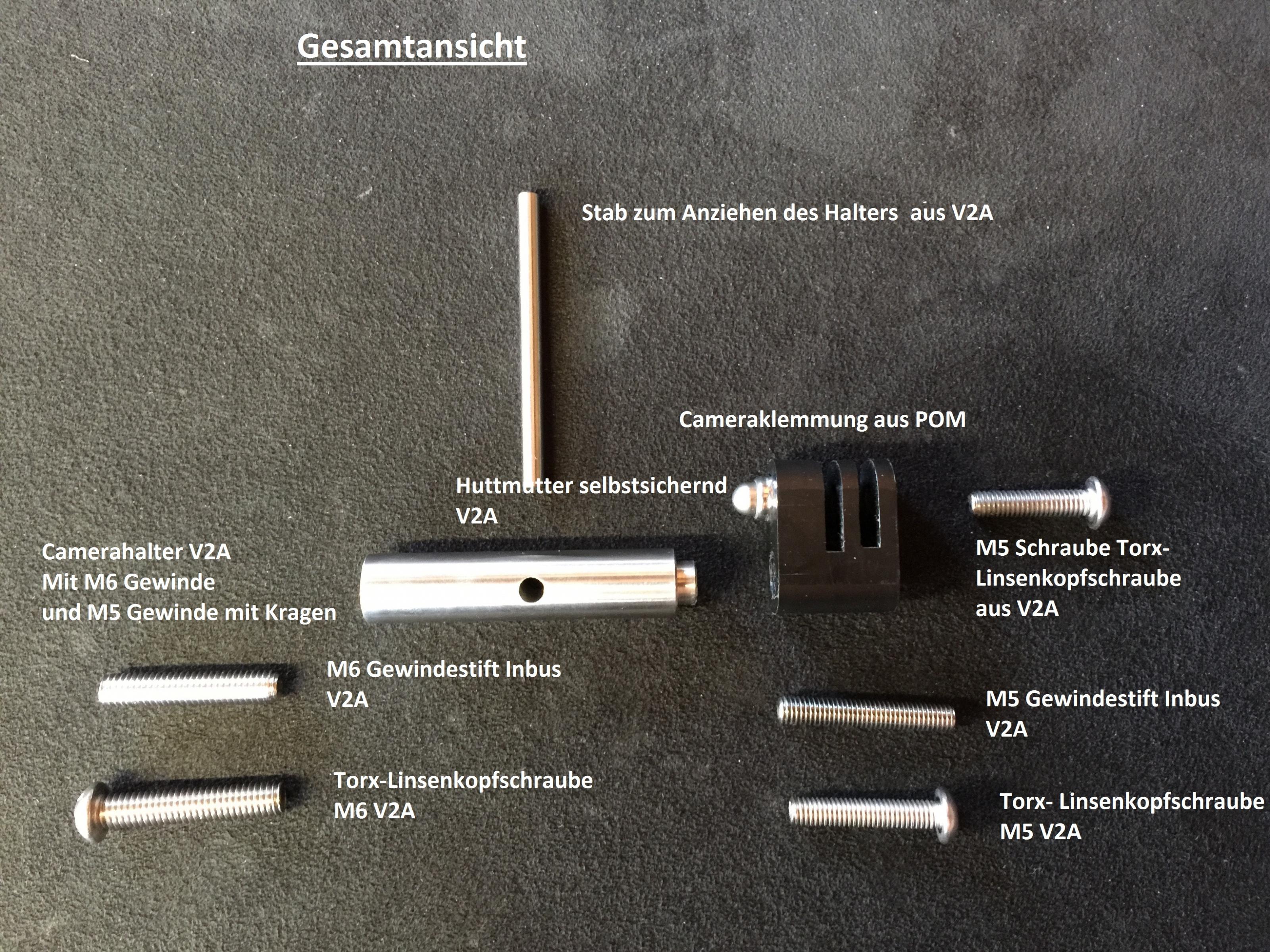

R1250GS HP
Da hast du bestimmt das billige Teil von eBay gehabt, das keine eigene Klemmung hat, und keinen Kragen für M5er Schrauben, die ist alles so konstruiert das du es richtig anziehen und montieren kannst, Metall auf Metall, und nich gequetschtes Plastik auf Metall, die Klemmung ist ebenfalls viieeelll dicker als sie 6mm Hartplastik die du bei der GoPro bekommst. Sollte also definitiv halten

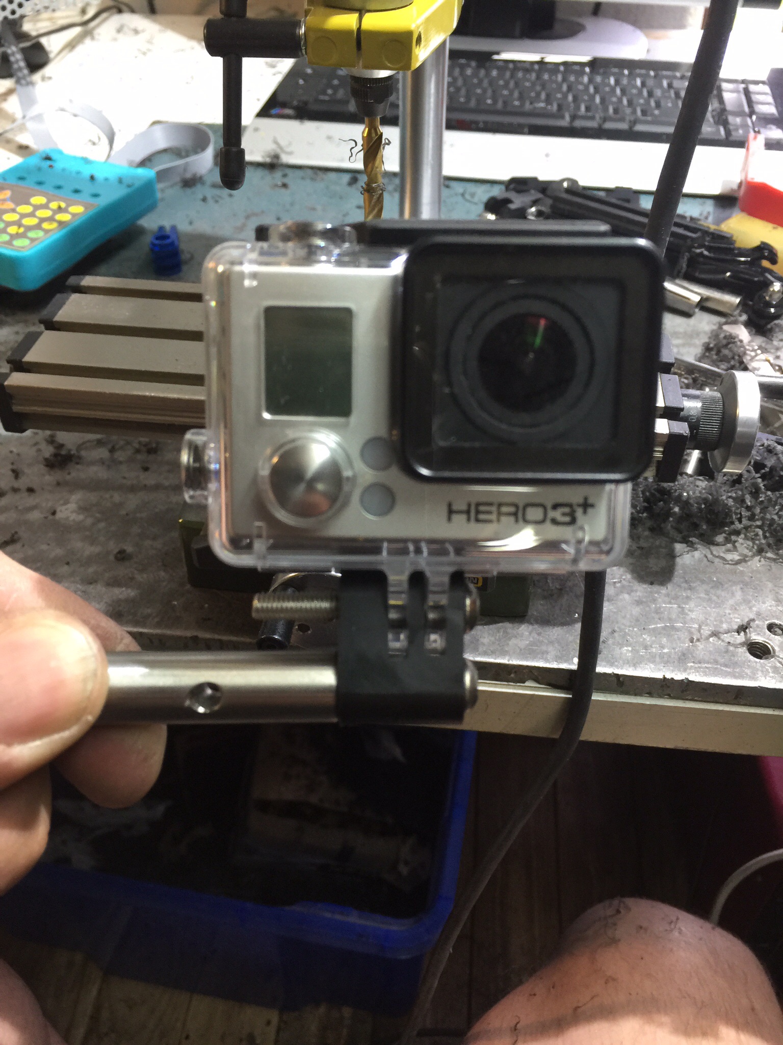

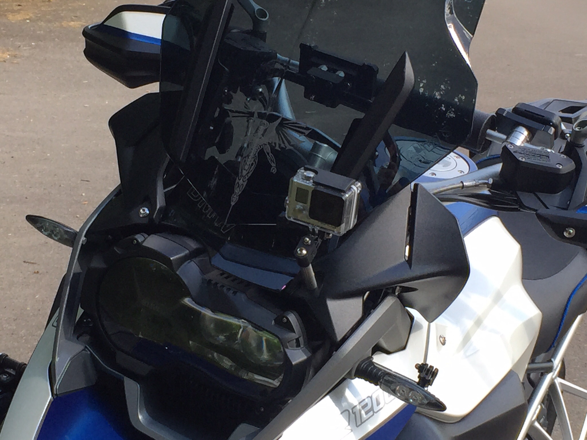

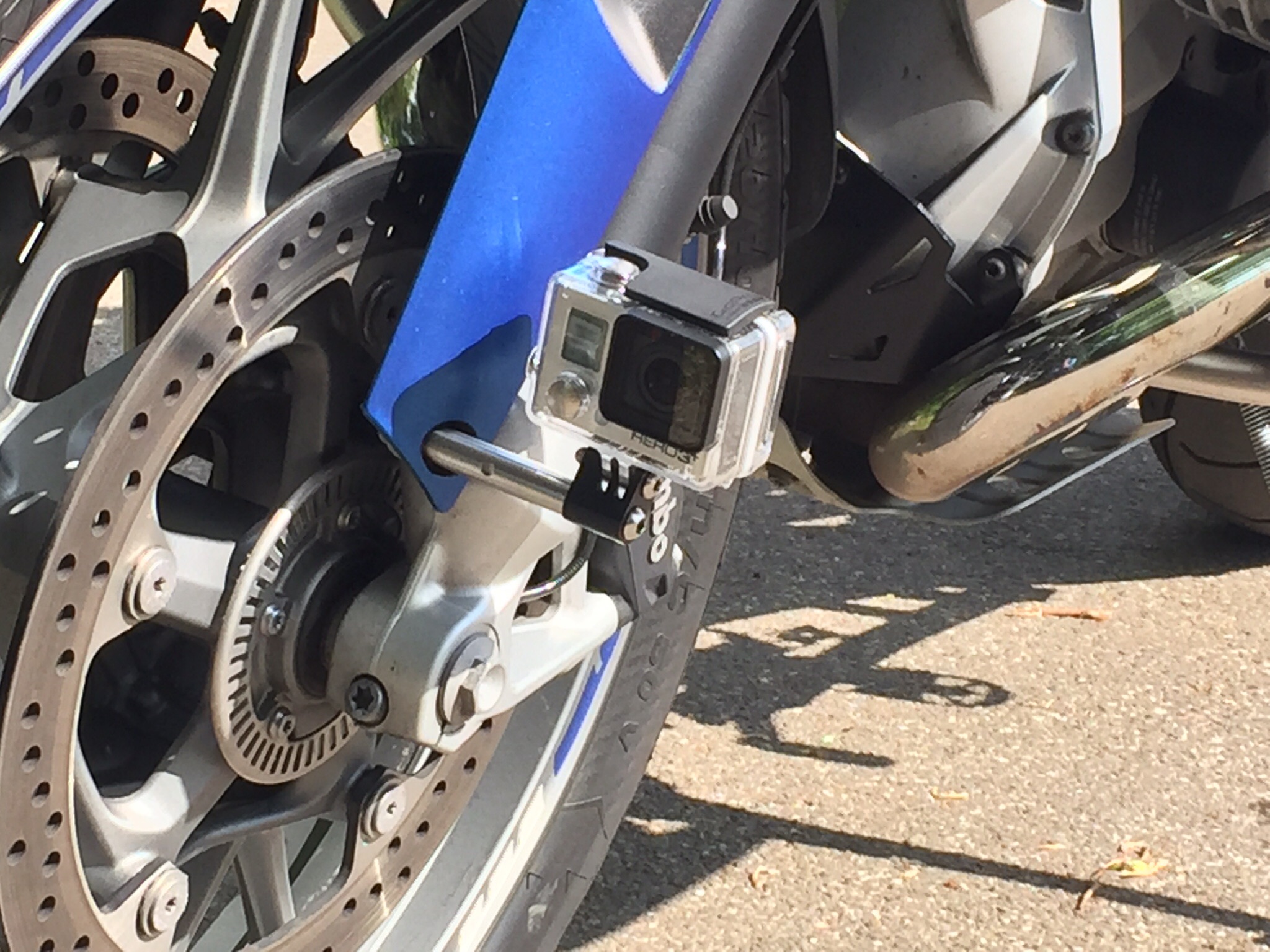

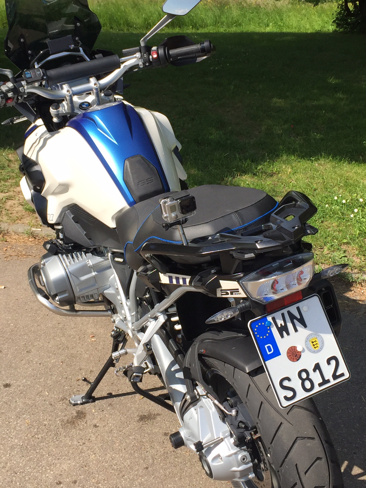

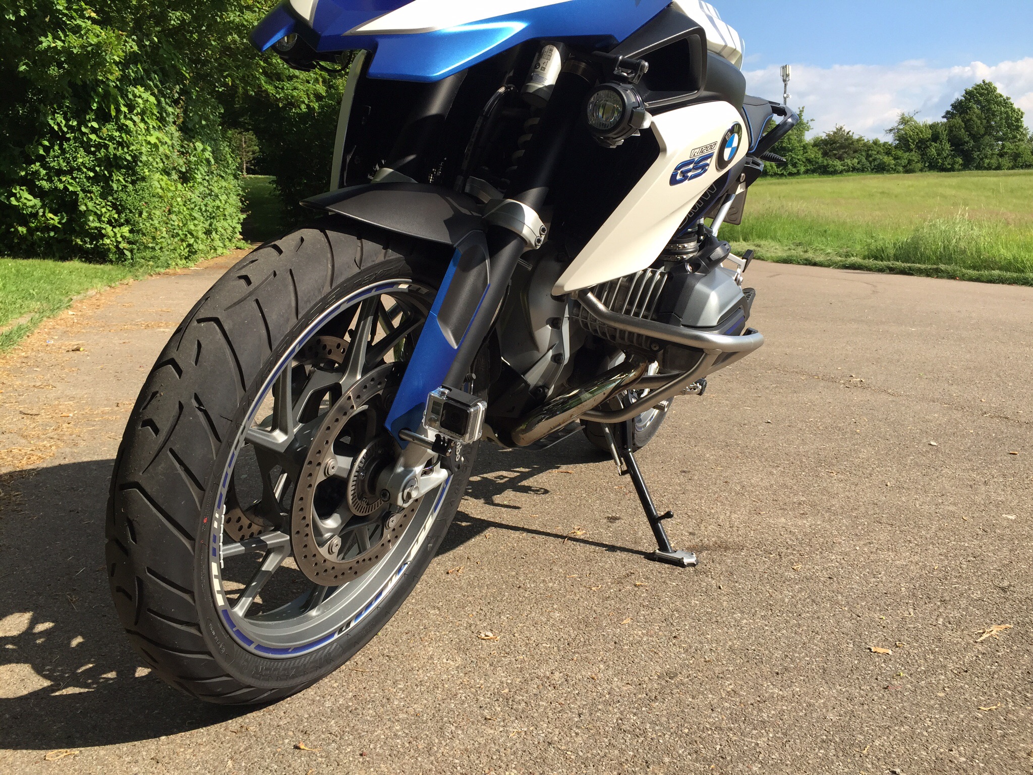

nachdem nun getestet und klar ist, das die Teile auch an der "alten GS" funktionieren, hab ich für diese jetzt auch welche gemacht, in 3 Längen, Macht richtig Spaß!!!IMG_1711.jpgIMG_1708.jpg

@Sean,
wie lang ist der Halter fuer die LC, welchen Durchmesser hat der Halter?
Danke und viele Gruesse Peter

R1250GS HP
Der Durchmesser ist 12 mm, die Länge ist 55mm zzgl. der Klemmung.
