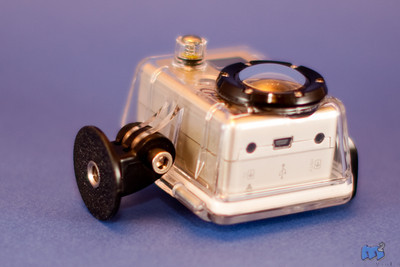

Der Tripod ist ein Adapter, um die Kamera an einem normalen Stativ befestigen zu können. Kannst die GoPro dann also auch auf den Ram Mount schrauben.
Ich denke, das wäre die bessere Lösung.

Der Tripod Mount passt wohl nich an den RAM, da die Schraubenaufnahme vom Stativ 1/4" ist.
Genau dafür ist er ja gemacht. Und es funktioniert!
Habe damit die GoPro bereits auf diverse Stative und auch den Ram Mount montiert.
Hier die Beschreibung des Herstellers:
Mit diesem Tripod wird es möglich die GoPro HD auf diversen Stativen und Halterungen, die ein 1/4" Aufsätze bieten, zu befestigen!
Ich vermute, dass bei Deiner Anbringung die Kamera nicht plan aufliegt und Spiel hat und daher das Klappern auftritt.

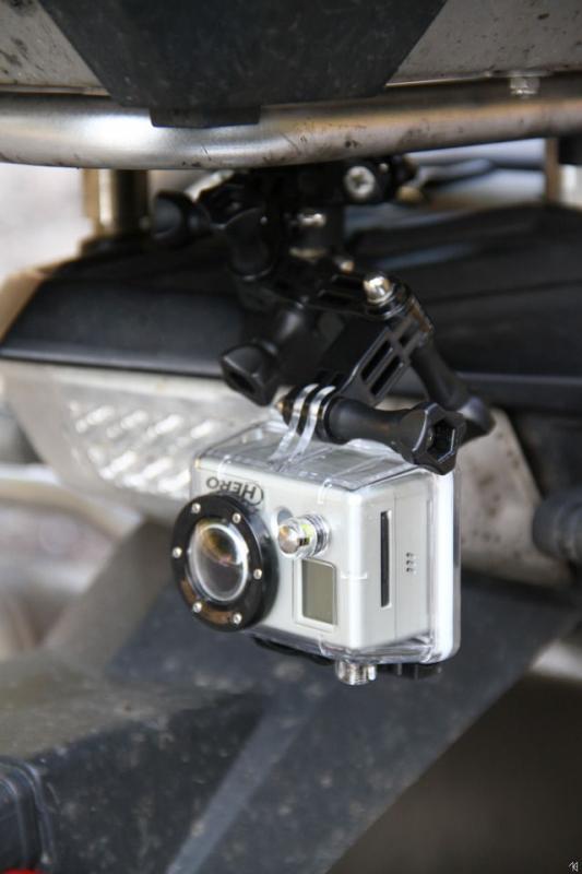

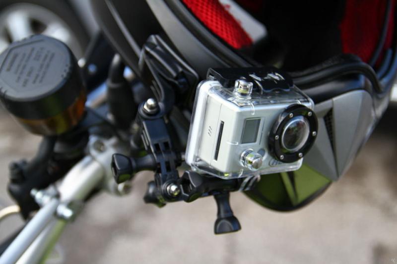

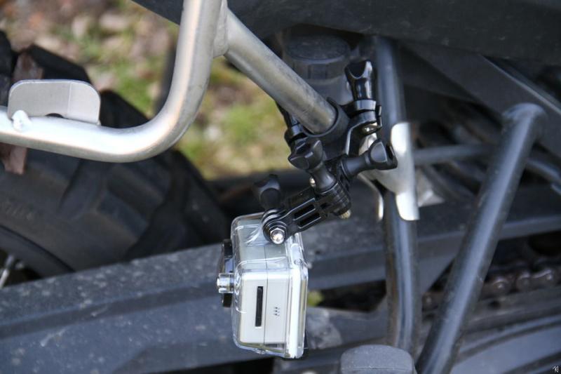

Hab ebenfalls eine GoPRO HeroHD im Einsatz - mittlerweile als primäre Heck-Kamera, da sie mir am Helm zu globig ist.
Da ich mir noch einen Zusätzlichen Halter (den Lenkerhalter) zugelegt hatte, habe ich eigentlich genug dieser Zwischenstücke, um sie entsprechend ausrichten zu können.
Hab hier mal noch ein paar Bilder vom Einsatz am Helm und am Motorrad (einer F800GS) angehängt. Von der mittlerweile Endgültigen Position müsste ich ein Bild nach liefern.
PS.: An allen Positionen war kein Klappern wie vom TS beschrieben zu ermitteln.
