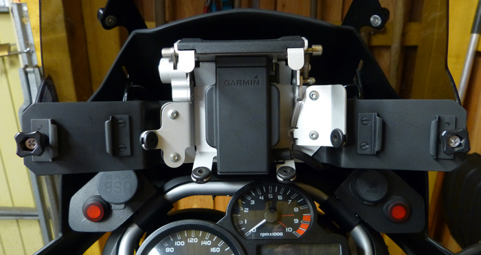

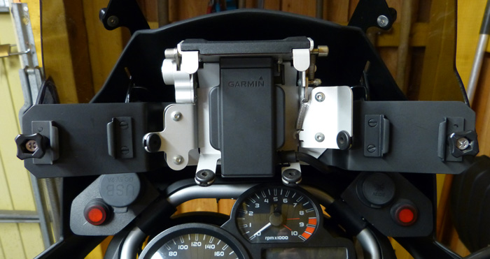

moin, bin grade vom basteln gekommen. das hier ist bei rausgekommen. da ich nun zwei hero3 be an meiner maschiene verbaut habe brauche ich auch zweimal strom und zwei Halterungen. ich habe hier schon was dazu geschrieben http://www.gs-forum.eu/zubehoer-99/helmkamera-gopro-hero3-black-edition-78630/index9.html in beitrag 84. da siehst du auch wie das ganze mit fernbedienung aussieht.
Hey Sven,
klasse Lösungen, die Du da hast.
Sehe ich das richtig, das das Stromversorgungskabel der Kamera
nach dem Einlegen geschieht und die Genauigkeit Deiner Feilerei
die Dichtigkeit bestimmt?
Wäre es eine Möglichkeit, den Ausschnitt größer und den USB-Stecker flexibel
mit Selikon einzusetzen?
Nur mal ne blöde Idee.

zu1 genau so ist es
zu2 viel mehr ging nicht zu feilen weil das gehäuse irgendwann eine rundung hat, ob das silkon dann beim rein und raus lange hält ist fraglich, versuchen könnte man es
zu3 nein

adventuredriver
adventuredriver
Joined
Mar 9, 2010
Messages
760
da habe ich gleich drei einwände die dagegen sprechen sich nicht die mühe des selber Bauens zu machen.
1. preislich sparst du nichts, denn die benutzen ebenfalls das original gopro Gehäuse.
2. schau dir die Riesen öffnung an, ist nur für schönes Wetter. meine selbstgefeilte hat schon die erste regenfahrt hinter sich - alles trocken innen
3. beim fahren wackelt alles, denn der usb stecker hat keinen zusätzlichen halt wenn er in das gehäuse gedrückt wird. nur in der buchse wird das ding bald hin sein. wenn du glück hast nur der stecker - wenn du pech hast die buchse der cam.
das einzige was ich zählen lassen würde um das fertige zu kaufen sind zwei linke Hände.

mit dem recht haben ist das so eine Sache. jeder sollte so wie er denkt das es richtig ist. eines will aber doch noch loswerden. das sich das wackeln des steckers in grenzen hält ist gut und schön. das diese kleinen buchsen auskrackeln ist aber ein schleichender Prozess. problem daran, es ist sehr schwer auf das board der gopro wieder eine neue buchse aufzulöten. zu 99 prozent ein totalschaden der cam. ich hatte das problem bei meiner ersten Drift hd 170 darum wollte ich darauf hinweisen. dort konnte ich es mit mühe noch reparieren - die gopro ist um welten kleiner im Innenleben. danach habe ich bei der drift damals dieses siliconcover dazubesorgt, danach hatte das Kabel dadurch mehr halt und es ist nicht wieder passiert. mögliche schäden vorher minimieren ist besser als hinterher dumm zu schauen. ich wollte nur meine erfahrung mitteilen.
