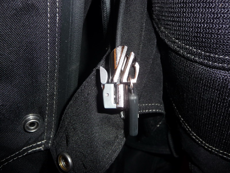

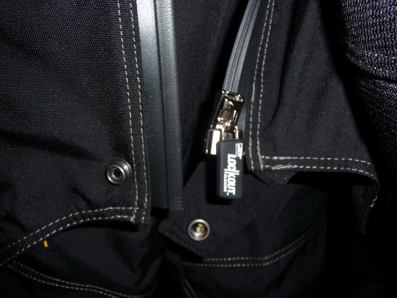

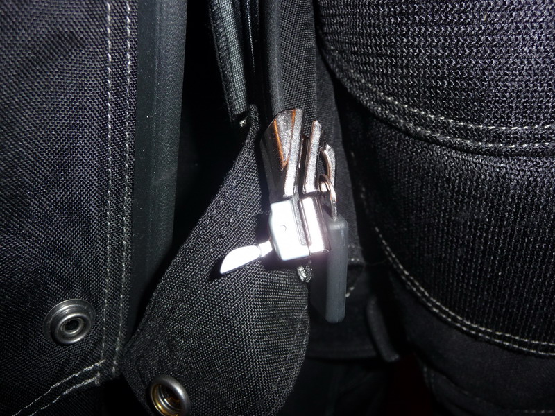

Meine Frau, hat auch eine Jacke mit diesem Verschluß gekauft von Rukka.
Uns ist der "dackelhafte" Verschluß schon beim Händler aufgefallen.
Der Grund für dieses "aufgehen" ist: Man muß beim einführen der beiden Jackenhälften in das eigentliche Zipperteil, diese richtig und tief genug einführen. :eek:
Beim zu ziehen der Jacke, ist es "extrem" wichtig das beide Jackenhälften in dem unteren Zipperteil drin bleiben!
Da dies sehr schlecht zu händeln ist, gibt es von Gore ein Umrüstsatz der einen anderen Zippereinführ"dingsbums" mit einem Sperrhebel hat.
Der Sperrhebel quetscht die beiden Gummizipperhälften zusammen und beim schließen der Jacke bleiben beide Jackenhälften im unteren Zippereinführ"dingsbums"!
Wir haben einen solchen Satz bekommen!
Ich hoffe ich konnte helfen!
