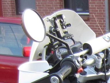

meins habbich so befestigt:

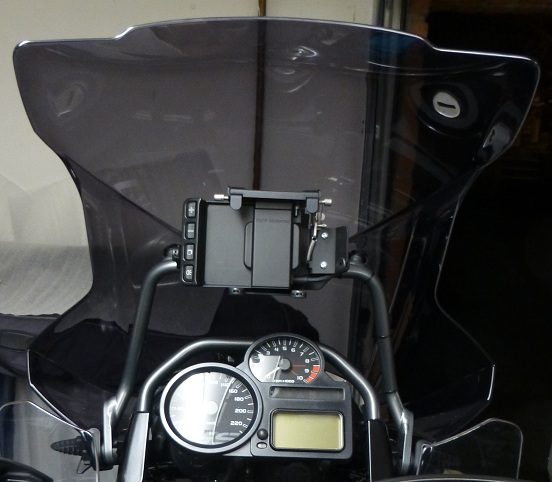

habe den Zusatzhalter für Navigationsgeräte für meine "neue" Adventure gekauft.
GPS-Anbauadapter BMW R 1200 GS Adventure/Buell XB12X Ulysses *nicht für MvG-Halter* | Touratech AG
Wie kann ich da jetzt mein Garmin Zumo 550 montieren ohne extra diese Lenkerhalterung Zumo 550 von Touratech zu kaufen?
Ich habe auch den Halter gekauft, doch nur die 4 Halbschalen benutzt. Du musst mal schauen, ob die 2 Bohrungen übereinander durch die Garminschale nicht in die Bohrung der Halbschale passen? Wenn ja, dann nimmst Du je 2 Halbschalen pro Seite und längere Schrauben. Die Halbschalen mit dem Gewinde legst Du hinter das obere Rohr des Windschildes, dann die Halbschalen mit den Bohrungen, darauf dann die Garminschale. Du brauchst glaube M5*30 Schrauben. Musst Du einfach mal messen. So habe ich das bei mir gelöst. Was mir dabei gefällt, dass das Navi nah am Windschild und nicht im Blickfeld auf das Cockpit sitzt ... Weißt Du was ich meine? Hier mal ein Bild ...

@Finn, das ist aber auch die Halterung von Touratech (Lenkerhalterung Zumo 550 | Touratech AG), die will ich ja nicht verbauen.
@eR1200GeeS, werde ich mal versuchen und sehen ob es mit dem Windshield funktioniert.

Na dann denk sie dir weg. Dann ist das Zumo eben mit der serienmäßigen Halterung und dem RamMount-Knochen verschraubt. Die TT- Halterung hat überhaupt nix mit der Befestigung zu tun.
