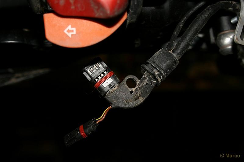

ANschlusskabel sind vorhanden. Kleiner 2 poliger Stecker.

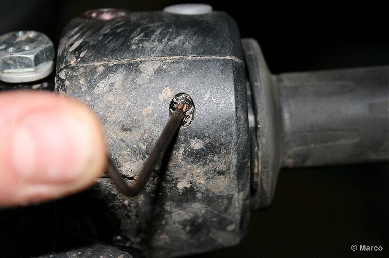

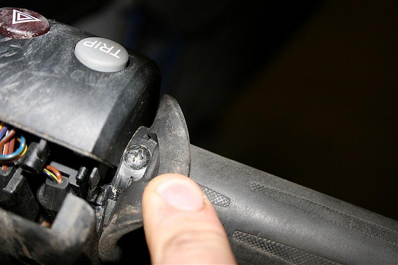

Links ist noch einfacher einfach Deckel ab hinten dann die Kreuzschlitzschaube ihm Griff (befestigung auf dem Lenkerrohr) rausschrauben. Neuen Griff drauf blaue Schmutzkappe vom Stecker aubziehen und den vom Griff einstecken.. Wirklich ganz easy. Wenns doch unklar ist beim Schrauben melde dich bei mir dann telefonieren wir mal :)

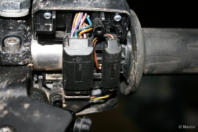

Die zwei Stecker kommen vom Kabelbaum.. also auch bei deiner HP2
Torx 10 und Torx 20 oder 25 + Kreuzschraubendreher brauchste zum wechseln der Griffe

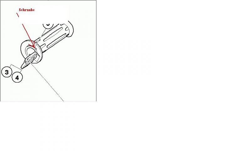

Erwähne den 7er (?)Torx beim Wechsel der Schaltergehäuse!
Braucht er nicht hat ja so wie ich verstanden habe komplett die rechte Schaltereinheit neu bestellt....
