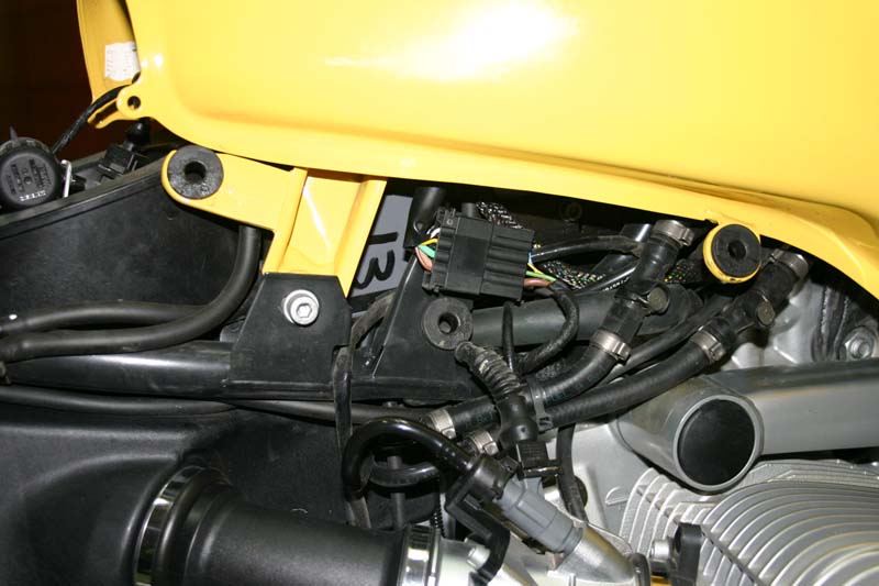

bundy schrieb:
... Sind da schon Spritleitungen mit Trennkupplung dran? Meine Maschine ist EZ 8/2002.
Kurze Antwort: Ja 8)

So, habe den Tank jetzt abgebaut und dabei festgestellt, dass ich schon die Trennkupplungen dran hatte. Schwein gehabt. Den Schnorchen hab ich dann auch abgenommen, weil das Haltegummi der Batterie mit der Lasche unterhalb des Schnorchels war. Werde das Teil beim Wiedereinbau anderherum drehen, damit ich dann das Gummi oben am Batteriekasten lösen kann.
Was mich aber total frustriert hat, war der breite zu trennende Elektrostecker neben den Trennkupplungen. Der ist innen total korrodiert. Und das nach 3 Jahren. Ist das denn auch bei euch so?. Hat da jemand einen guten Tip, wie man diese Korrodierung wieder wegbekommt? Ich habe erstmal alles mit Kriechspray fett eingesprüht und hoffe das das etwas hilft. Nur wie kann ich diesen Mist einwandfrei ohne ewig mit einem kleinen Werkzeug alles abzuschaben runterbekommen?
