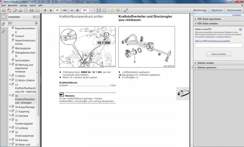

Also, gemessen hab ich an den zwei Leitungen die aus dem Tank kommen und zum Druckverteiler gehen. Erste Messung war bekanntlich falsch , da hab ich die obere genommen ( wenn man von der Seite auf die beiden Kunststoffröhrchen schaut ) die ist bei mir aber der Rücklauf hinter dem Druckverteiler. Gestern die Druckanzeige an die untere Leitung angeschlossen, geht direkt zu den Einspritzdüsen, und da waren es genau 3,2 Bar...
Wenn ich es richtig in Erinnerung habe, ist die obere Leitung der Vorlauf zum Druckregler. Die untere geht als Rücklauf in den Tank. Dann gibt es noch die beiden Leitungen zu den E.-düsen.
Könnte evtl. Vor- und Rücklauf vertauscht sein?
/edit sagt/: hab nachgesehen: die obere ist der Vorlauf zum Regler. Die untere ist der drucklose Rücklauf. So wie du es schreibst, hast du Vor- und Rücklauf vertauscht. Hab dir mal ein Bild angehangen...
