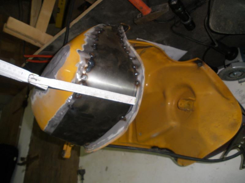

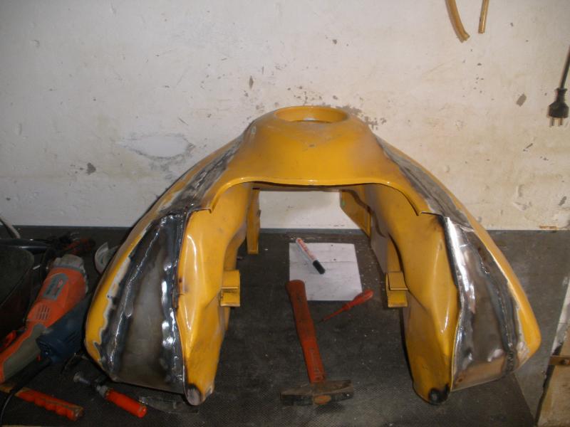

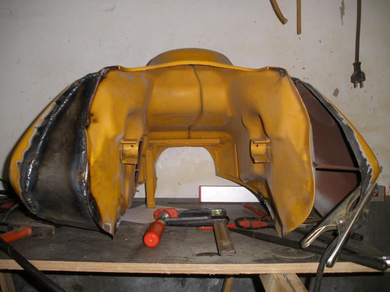

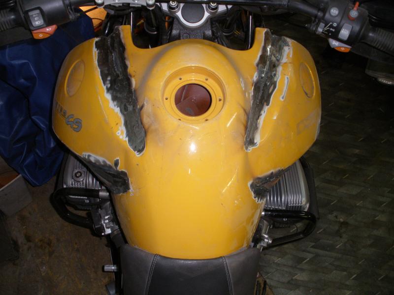

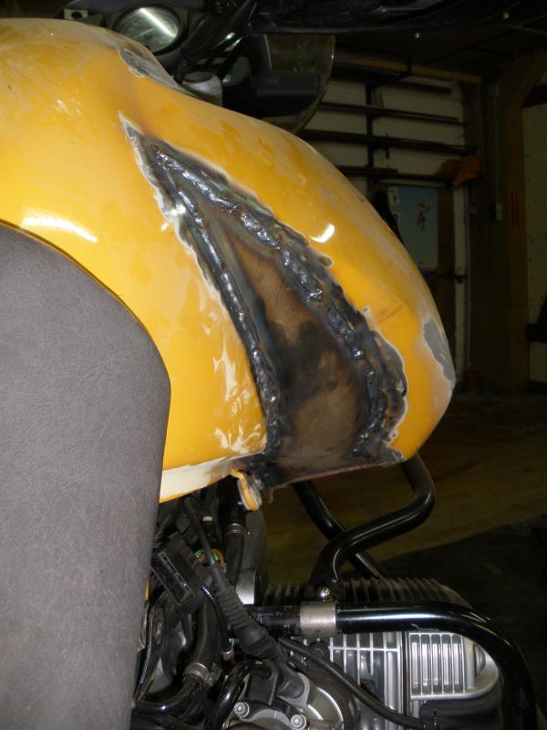

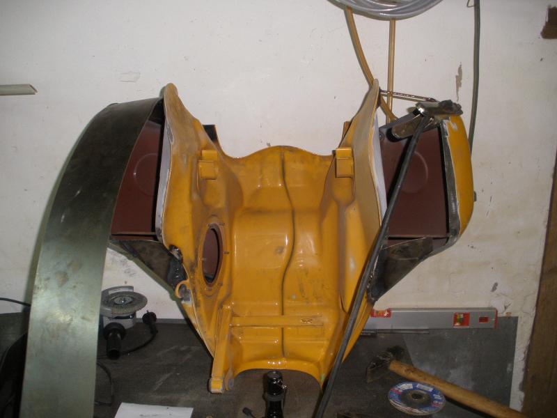

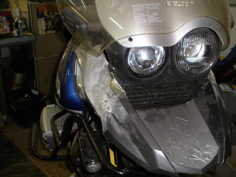

Diskutiere GS ist noch nicht fertig im R 1150 GS und R 1150 GS Adventure Forum im Bereich Motorrad Modelle; Hallo, es kann noch ein paar Tage Kalt bleiben, ich brauche noch etwas zeit mit der Eutervergrößerung. Und der Schnabel ist auch noch nicht fertig!:(

soso! einwandfrei!
ich habe das auch gemacht mit der tankvergrößerung.
bin fast fertig. bitte eine rißprüfung vorher machen! sonst kommt das grausige erwachen! hehe!
frage: warum ist der tank bei dir nach unten nicht größer geworden? ich habe den sauber um 10 cm nach unten erweitert.
so passt noch mehr rein! haha!
bei gelegenheit stelle ich mal das projekt hier ein. wahrscheinlich werde ich anfragen über tankvergrößerungen annehmen.
ich bin jetzt geübt darin. werde auch eine manuelle tankanzeige anbauen. seitlich im schauglas...
gruß und schöne ostern - am montag geht´s los. egal wie das wetter ist. und am mittwoch hole ich mein 5. motorrad ab. eine 11,5er rt.

was hast du am schnabel rumgefummelt?
erklär mal! vor allem: wie!

Q Boxer-Walle: Das mit dem Schauglas würde ich dann gerne mal hier im Forum sehen.

also das mit dem Schnabel!: es wird die verkürzte vesion der 12er!also der unterbau ist der allte nur die front wurde von der 12er übernommen.
Mit den TÜV mache ich mir keine sorgen. Den Tank habe ich den großen nachgebaut(nur etwas größer!!!:))
