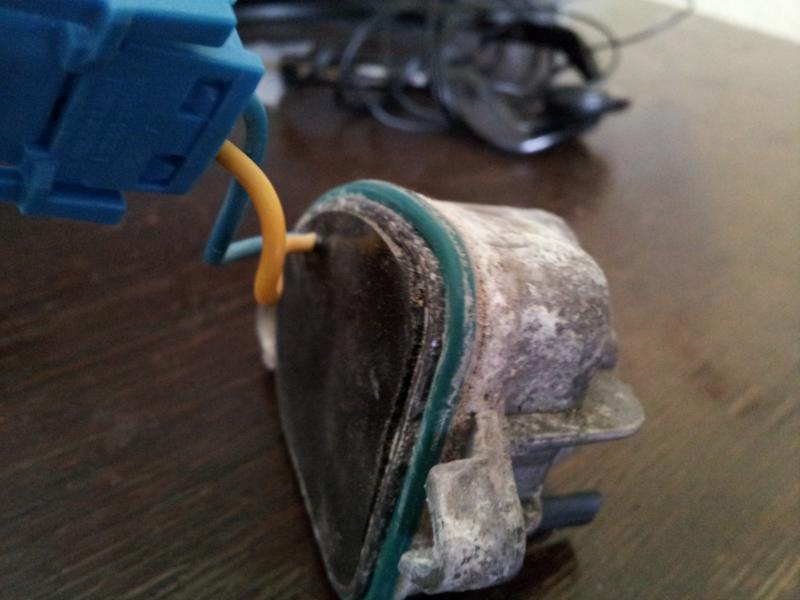

So Erledigt,
Benzinpumpe war nicht schlecht, war die Elektronik der Selben sieht ziemlich siffig aus. Beim Freundlichen mit Diagnosetester überprüft ,getauscht und Sie läuft wieder allerdings bin ich jetzt fast 200,- Tacken leichter.
Danke für die Hilfe ! :)
Grüsse Harald
Grüsse Harald
hatte die gleichen Symptome, hab's aber durch probieren rausgefunden. Es gab damals scheinbar eine Rückrufaktion zu der Elektronik bzw Dichtung. Wenn noch eine Schwarze statt grüne Dichtung drin war wurde das damals nicht getauscht.
