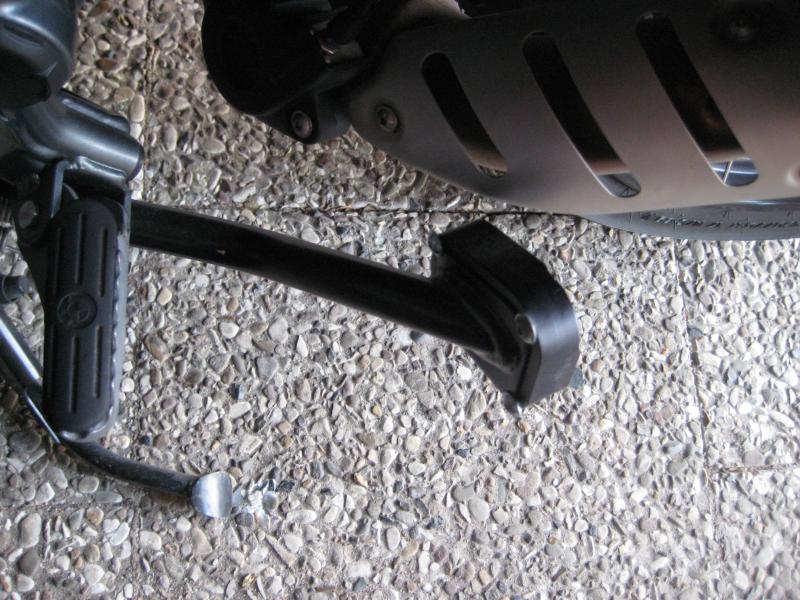

Hallo Siedler,
ich habe auch die Seitenständererhöhung von Ebay, an meiner R1200GS Bj. 2012 das gefällt mir sehr juit. Die Q steht nun nicht mehr so schräg. Ossningroute 012.jpg
Gefällt mir sehr juit mit der Erhöhung.
Gruß Hörne
