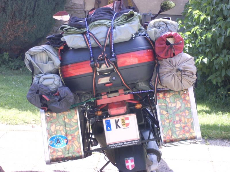

oder Blödheit:
Das kommt dabei heraus wenn die drei folgenden Faktoren zusammenkommen:
1. zu schnelles fahren auf Schotterpiste mit (tiefen) Kratern und jede Menge Steinen (Scotch Road,http://maps.google.com/maps?hl=de&tab=wl scotch road québec eingeben ....
2. zuviele Bierdosen im Topcase (ca. 12, 0,5 Liter, kann man allerdings trinken falls die Kiste nicht mehr weiter fährt)
3. man wird von einem Quad und einer kleinen Cross Maschine gejagt und will mal zeigen was mit der Dicken Bertha so geht (krasse selbstüberschätzung, leider)........
Resultat: kompletter Gepäckträgerbruch - Totalausfall. Weinigstens habe ich bei dem darauf folgenden Checken des Bikes noch entdeckt, daß ich seit ca. 1000 km ohne rechte Rahmenaufhängung fahre - einfach fantastisch. Viellicht sollte ich den Motor auch mal wieder ranschrauben ..... an den Rahmen. Ich weiß, das spricht nicht unbedingt für meine mechanischen oder schraubertechnischen Fertigkeiten, aber ich dachte immer, die Kühe laufen von Selbst und nie ginge irgendwas kaputt ......
p.s. ich weiß jetzt auch, warum unter dem Motorblock so eine Platte ist ..... und wozu ...;)

zu großes TC, zu schwer beladen und das Ganze zu weit hinten, mit zu wenig Auflagefläche festgeschraubt.......
Vielleicht solltest du weniger Bier mitnehmen ?? :D:D

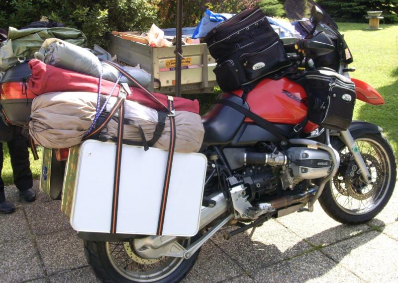

ihr habt meine Seitenkoffer noch nicht gesehen
Das ist ja mal ne Kiste! Da past ja n' Smart rein!;)
Gruß, Frank
Außerdem habe ich noch zwei "heimgefertigte" Alukisten von einer BMW mit Sidecar - da geht der ganze Benz rein - der Typ der die Dinger gebastelt hat ist damit aber auch mehrmals nach Alaska gefahren. Aber im Ernst, in das Tobcase da paßt halt ein Helmchen rein und, wie bereits erwähnt, mehrere Bierdosen ..:D
p.s. hier werden die Biere ja in 6er, 12er und 24er packs verkauft - meine Hepco und Becker Koffer scheinen genau für diese Maße gebaut worden zu sein - da geht echt was rein ;)

Hi
Mit drei Dosen Bier drin kippt die Fuhre doch nach hinten um. Die Monsterschachtel ist doch schon fast hinter dem Träger montiert. Man sieht zwar, dass auch auf dem Soziussitz ab und an etwas festgestrapst zu sein scheint, aber gegen unsachgemässe Beladung ist kein Träger gefeit. Sicher könnte man das Ding an dieser Stelle verstärken. Dann kann man sogar so viel in die Schachtel laden, dass der Rahmen an der Getriebeanlenkung bricht :D
Ernstlich: Weshalb ist das Ding derart weit hinten? Ich habe für meine Topcasebefestigung erst mal den serienmässigen Henkel abgeschraubt und so die Kiste geschätzte 10 cm weiter vor platziert (und es passt kein ganzer Kasten Bier rein)
gerd
Is bei meiner trotzdem abgebrochen. Etwas "erhöhte" Zuladung (bis zu 15kg incl. Topcase) und Schüttelstrecken mag das Alu-Teil wohl auf längere Sicht (bei mir: knappe 12Jahre) trotz entferntem Griffbügel nicht aushalten

Sag mal was sind das für Taschen an der Seite des Tanks? Die finde ich praktischer als einen Tankrucksack!
Und wo bekommt man die?

Hi Thorsten
Das ist ein Pharao Explorer un den hab ich gebraucht gekauft. hab bei Polo nachgesehen aber das Ding gibt es nicht mehr. Vielleicht weiß jemand in der Gemeinde wo man diesen TR noch bekommen kann.

In teuer (aber auch um Klassen wertiger) kannst du sowas bei Touratech erhalten. VP oder PV 45 heisst das Modell, welches für diverse Modelle von BMW und anderen Herstellern nach Mass angefertigt wird.

Ich frage mich nur, wie auf dieser GS noch 2 Personen Platz haben.:confused:

Genau das gleiche ist mir mit nem Hepco&Becker-Alu-TC auch passiert - originale Halterung:
Auf ´nem Plattenweg ´ne Bodenwelle übersehen - drin waren lediglich ´ne Hose, ´n Paar Schuhe und ´n Fleece-Pulli (kam von der Maloche).
Seit dem kommt mir kein TC mehr hinten auf den Träger! :mad:

Die Monsterschachtel ist doch schon fast hinter dem Träger montiert....
Ich dachte auch ich seh nicht richtig. Hinter den Soziussitz, und damit hinter das Hinterrad, gehört höchstens der Schlafsack eingerollt in Isomatte. Alles andere ist doch Wahnsinn! :eek::eek::eek:
Warum schnallst du nicht gleich ne Leiter hinten drauf-> 2m Ladefläche für Bier, aber nicht vergessen den Regenkombi in den Tankrucksack zu stecken, wegen der Balance:D

Ich habe auch ein Topcase hinten drauf, warum auch nicht? In die orginalen Tourung Koffer passt ja nicht mal ein Helm rein!
Könnte man vorbeugend nicht 4-Kantprofil unter das Aluprofil schrauben, zur stabilisierung?
