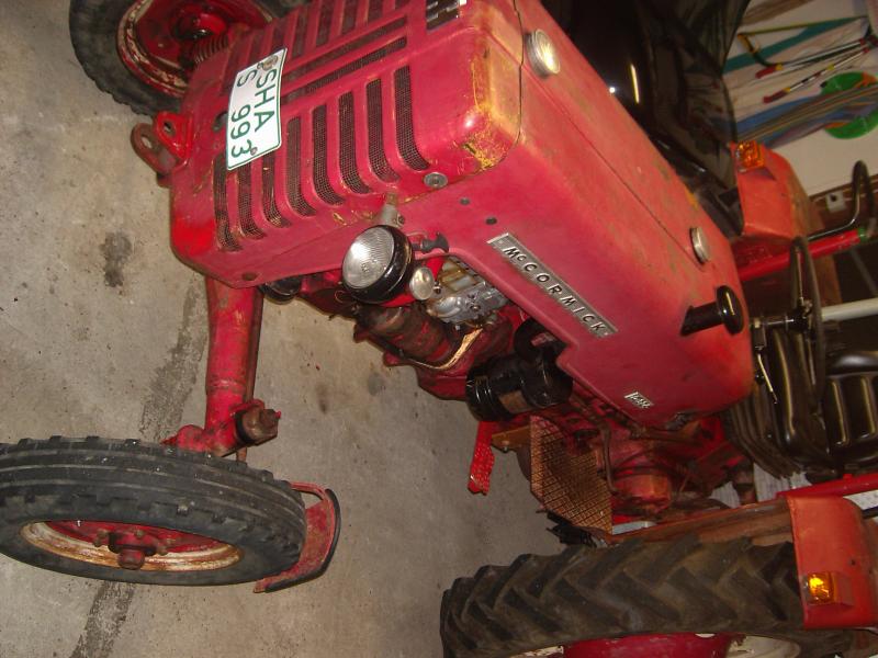

Wer hat Ahnung davon was mit einem H-Kennzeichen an einem Traktor erlaubt ist?
Da ich nun stolzer Besitzer eines Mc-Cormick D-324 Bj. 1961 bin und, da ich keine Güter (Wald,Wiese) besitze, ihn mit H-Kennzeichen zulassen will, brauch nun ich Informationen was damit erlaubt ist.
Klar auf Treffen fahren oder mal ne Ausfahrt, aber kann ich auch Holz mit holen (Forstanhänger ohne Zulassung) oder was Anderes mit ziehen?
Danke im voraus für die Antworten
