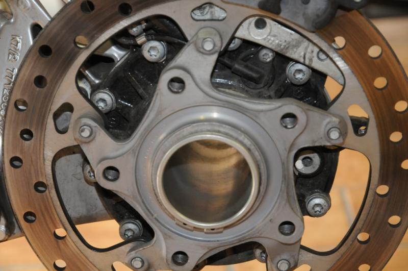

Hallo TÜ Fahrer (und andere), ich komme langsam aber sicher der 40000 km Marke entgegen und wollte einige Wartungsarbeiten selber erledigen. Speziel der HA-Getriebeölwechsel gibt mir aber ein Rätsel auf: wo ist die Ablassschraube? So wie im youtube Video (
) sieht es bei mir nicht aus. Hat BMW da jetzt was weggelassen?

Die GS im Video ist schon ein älteres Modell deshalb ist einiges anders.

Die neueren Modelle haben unten eine Ablasschraube, da kannst du Dir das Abklappen des HAG sparen.

So, nun hab ich das HA-Getriebeöl mal gewechselt. Sieht bei meiner ADV aber alles etwas anders aus. Die Kontrollschraube ist nach vorn gewandert und etwas höher gelege als auf dem Bild zu sehen war. Dadurch passt auch etwas mehr Öl rein, ca. 360 ml. DieFarbe des "Altöls" war goldgelb wie Unbenutztes.

Microbi> Dadurch passt auch etwas mehr Öl rein, ca. 360 ml.
Hallo !!!
360 ml sind zuviel die Hälfte muss wieder raus!!
180 ml gehören rein ansonsten überhitzt dein HAG und dann kannst du zusehen wie es die Simmeringe rausdrückt!

Ich will noch mal zum ursprünglichen Thema zurück: Danke an den Einspruch von "Browser", ich habe mich noch mal beim Freundlichen schlau gemacht. Und siehe da: die Kontrollöffnung ist nur noch eine Einfüllöffnung und es gehören ganz genau 180 ml rein.
