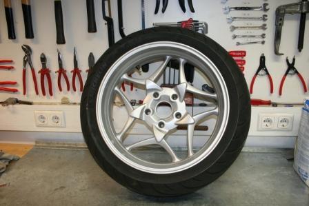

Hallo kann mir bitte jemand sagen was das für eine Felge ist und ob ich Sie für meine GS 1200 / 05 fahren darf.
DOT E ; MTK 2 5,50x17'' ; 7 683 059 02 ; 521917552EW ; ET 44 ; 10/V diese Angaben stehen auf der Felge.
Danke

Das ist ein Hinterrad und nicht nur eine Felge.
Woher stammt es, wie sieht es aus?
DOT E (Department Of Transport =Angabe für die Amis)
MTK 2 (nicht sicher, könnte aber beidseitiger Hump bedeuten)
5,50x17'' (5,5" breit, 17" Durchmesser)
7 683 059 02 (??; keine ET-Nummer)
521917552EW (??; keine ET-Nummer)
ET 44 (Einprestiefe 44)
10/V (??)

Hallo hier wäre das Bild ?
Wer weiß was das für eine Felge ist und darf ich Sie bei meiner GS 1200/ 05er fahren
Danke und Gruß Keke :)

Nachdem für das Hinterrad der GS(A) die Grösse 4,00x17 angegeben ist heisst das erst mal "NEIN".
Das Rad scheint aus einer "S" zu stammen. Nachdem die eine andere Schwinge haben als die GS muss das Ding nicht mal reinpassen (kann aber). Die Freigängigkeit kannst Du ja selber prüfen, den Rest klärt der TÜV. Eintragen lassen musst/müsstest Du es so und so.

Hi das ist eine 5,5'' x 17'' kann die von der R 1200 R sein ?

das rad ist aus der R1200R/ST/RT
es lässt sich in verbindung mit dem passenden vorderrrad legalisieren.
schau mal unter "umbau 17 zoll"
