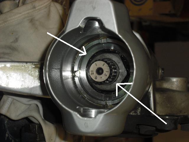

Solltest du den Simmering meinen, hab ihn unten angehängt, dann brauchst du eine Langnuß und den BMW-Spezialschlüssel 800irgendwas.
Gruß Hans

Solltest du den meinen, den Hans abgebildet hat, geht das nur mit dem passenden Zapfenschlüssel.

Ist leider der innenliegende Wellendichtring zur Karrdanwelle.
Werde mir dann wohl mal so einen Zapfenschlüssel selber machen.
