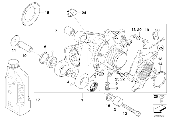

Hallo Gemeinde!
Da ich aus gegebenem Anlass (Wackelhinterad und unschöne KrrrKrrKrr-Geräusche) das HAG demontieren möchte und die BMW-RepROM mir diesbezüglich auch nicht weiterhilft, habe ich folgende Frage:
Wie löst man die Verbindung zwischen HAG und Hinterachsschwinge?
Danke und schöne Grüße aus Wien

........das HAG demontieren möchte und die BMW-RepROM mir diesbezüglich auch nicht weiterhilft,.........
Erstmal jemanden kontaktieren, der beim Lesen der Rep-Rom behilflich ist!
Dann Kappe 11 entfernen, Achse 10 mit entsprechender Sechs/Zwölfkantnuß festhalten und Schraube 12 ausdrehen.

Das ist Alles ?!
Danke für Deine rasche Antwort!
Na, da scheinst Du ja der Richtige zu sein und kannst mir sicherlich sagen unter welchem Punkt ich das finde!
