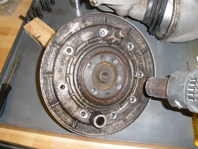

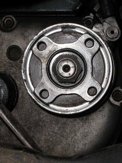

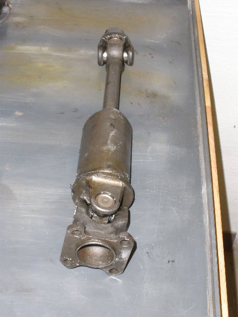

Hallo zusammen,
ich wollte hier nun mal abschliessend berichten.
Es waren tatsächlich beide Wellendichtringe im HAG hin. Hatte vorher die Ölmenge im Getriebe und im HAG genau auf Niveau gebracht, alles gereinigt und bin noch einige Zeit gefahren.
Ende Oktober hab ich dann noch mal in die Schwinge und in der Bremstrommel nachgesehen. Wieder alles ölfeucht.
Hab mir dann beim :) die notwendigen Teile besorgt, Schwinge und HAG ausgebaut und zerlegt.
Dabei zeigte sich eine schon relativ starke Verdrehung der Kardanwelle (hab ich aber erstmal so belassen) und dass das Öl sicher nicht vom Getriebe kommt. Der Simmering auf der Abtriebswelle ist trocken.
Hab mal Fotos angehangen, wo man das alles sehen kann. Die beiden Wellendichtringe im HAG getauscht und wieder zusammen gebaut.
Bin dann wieder mit der Q bis Mitte Dezember gefahren und hatte nun heute endlich mal Zeit in Schwinge und Bremstrommel zu schauen.
Alles trocken :D:D:D.
Nochmals Danke für eure Tips und Hilfestellungen.
Ingmar
