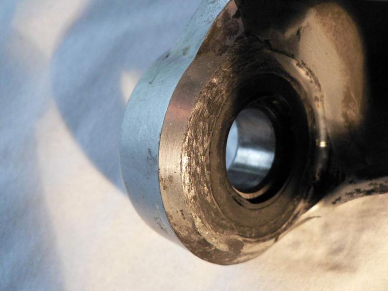

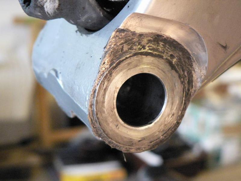

Dabei fiel mir ein leichtes Wackeln des Hinterrades auf, was sich bei näherer Betrachtung als Spiel zwischen HAG und Schwinge herausstellte. Beim Demontieren erwies sich der Lagerbolzen als lose. Der Bolzen war bereits zu einem Drittel herausgedreht, der "Innere Lagerzapfen" saß schon nicht mehr ganz in der Buchse der Schwinge. Daher stammte das Spiel. Als ich alle Teile dann ausgebaut vor mir liegen hatte, war schnell klar, daß eine eminent wichtige Distanzscheibe auf der rechten Seite zwischen HAG und Schwinge fehlte! Ich habe daraufhin das HAG zunächst beim regionalen BMW-Händler und später noch bei der Niederlassung Hamburg vorgezeigt. Laut BMW-Computer ist beim Erstbesitzer meiner Q nie etwas am HAG gemacht worden. Seit ich das Mopped fahre, ist dies ebenfalls nie passiert. Lediglich bei der 10.000er Inspektion in 12.07 wurde die Öl-Füllung des HAG aufgrund einer BMW-Vorgabe getauscht. Aber dabei wurde das HAG nicht ausgebaut, sondern nur gelöst und nach hinten/unten abgekippt. Darauf schwört mein Händler Stein und Bein - und ich glaube ihm.
Nun ist natürlich die spannende Frage, warum die Distanzscheibe fehlt. Die ist immerhin 5,35mm dick und aus Stahl. Soetwas zerreibt sich nicht so einfach, und schon gar nicht an der Stelle. Auch nicht auf ~41Mm! Bleibt also nur ein Montagefehler im Werk.....
Ich habe mal ein paar Pics angehängt, die das Ausmaß der bleibenden Schäden an Schwinge und HAG zeigen.
Morgen werde ich über den regionalen Händler einen Kulanzantrag stellen. Der Service-Meister in der Niederlassung hat diese Vorgehensweise ausdrücklich empfohlen. Mal sehen, was sich daraus ergibt, denn immerhin ist meine Q ja Baujahr 05.04. Es bleibt noch anzumerken, daß ich Selbstschrauber bin und meine Inspektionen selber durchführe. Nur den Bremsflüssigkeitswechsel des ABS-Systems lasse ich bei BMW machen.
Wenn jemand hier im Forum auch schon Malesche mit einem gelösten HAG hatte, wäre ich für entsprechende Informationen dankbar.

so traurig die Geschichte auch ist, Du wirst den Schuldigen nach fünf Jahren nicht finden.:mad:
Es gibt da zu viel Möglichkeiten: Das Werk, der Vorbesitzer, eine der Werkstätten etc., das ist die Malaise bei der Geschichte:mad::mad:
Allerdings würde ich mal behaupten von der Optik her, d.H. vom Verschleißbild würde ich mal nicht auf eine hohe Kilometerleistung schliessen seit dem fehlen der Scheibe.:eek::eek::eek:

BMW lehnt jegliche Verantwortung und damit auch den Kulanzantrag mit den Argumenten ab, daß "....vermutlich eine Fremdwerkstatt vergessen hat, daß fehlende Teil wieder einzubauen...." und "...ein werksseitiger Montagefehler deutlich früher hätte auffallen müssen...". Darüber hinaus ist man in München der Meinung, die sichtbaren Schäden hätten bei einem werksseitigen Montagefehler inzwischen sehr viel größer sein müssen.
Arrogante A....löcher!
Fände ich das Mopped nicht so gut, würde ich jetzt spontan die Marke wechseln, nur um bloß nicht mehr dieses besch... Markenzeichen spazieren zu fahren! Meine Q wird auch weiterhin nur in Ausnahmefällen eine BMW-Werkstatt von innen sehen. Dieses Mopped hat zu viel Geld gekostet, um da irgendwelche BMW-Mechs dran basteln zu lassen. (Fast) Alles, was die können, kann ich selber auch! Und die Sorgfalt ist bei mir zuhause.
