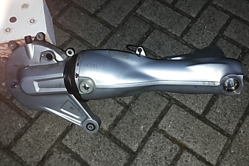

Hallo
Habe gerade das HAG meines Schmuckstücks ausgebaut, da ich Öl im Kardantunnel / Manschette hatte.
Kann man den selber wechseln oder sollte ich das HAG lieber zum Freundlichen bringen?
Ich bekomme das Schiebestück nicht runter und komme also nicht an den Simmerring ran.

Kreuzgelenk ist jetzt draußen.

Du solltest auf jeden Fall prüfen, ob das Öl nicht von "oben", also vom Getriebeausgang kommt und durch den Kardantunnel nach unten läuft.

Der Kardantunnel ist trocken.
Aber da ich den Simmerring vom Getriebeausgang schon da habe werde ich den auch gleich rausschmeißen.
