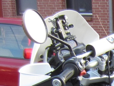

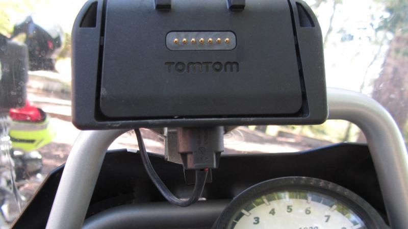

Hallo Itzak,
empfehlen kann man jeden. Verwende den Originalbügel von BMW. Passt m.E. am besten dazu. Das Stromkabel vom Rider habe ich im Rohr verlegt, so schaut das nach meinem Empfinden auch noch gut aus.

Interessanter Ansatz! Im Rohr verlegt, heißt, da ist ein Loch drin oder hast du das selbst gemacht?
An meinem Kabel ist allerdings schon der Cartool-Stecker angelötet. Naja, denn bekommt man zur Not auch wieder ab ;)

Hallo Itzak,
nein, die Löcher musste ich bohren. Eines links oben und ein weiteres links unten, bevor der Bügel sich verengt und die Befestigungen kommen. Habe Dir zwei Bilder beigefügt. Das untere Loch kann ich allerdings nicht fotografieren, wird verdeckt.
Ist schon ein wenig aufwändig. Löcher bohren, entgraden, lackieren. Vom Ladekabel Rider den schwaren Schutz entfernen. Anschließend Kabel duchfriemeln und mit Schrumpfschlauch schützen. Halt eine ideale Arbeit für lange kalte Winterabende :o.

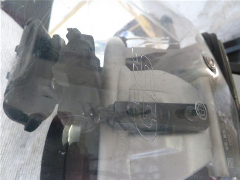

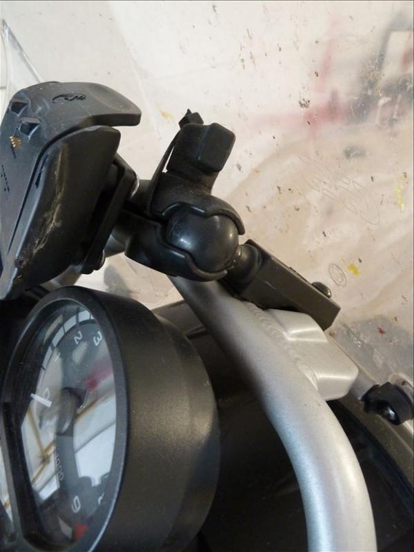

Guten Morgen Zusammen

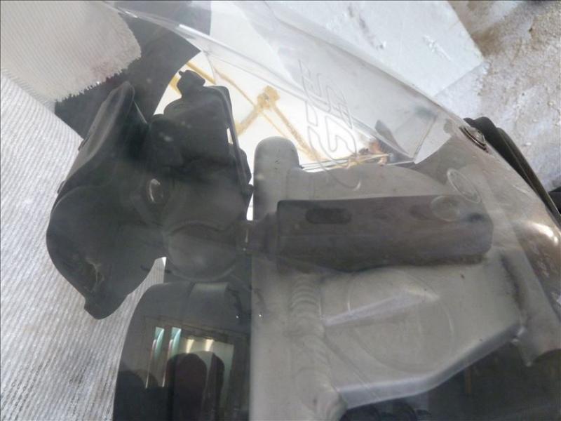

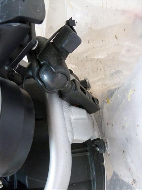

Ich weiß nicht was normal im Lieferumfang des TomTom an Halterungen dabei ist, aber bei meinem Urban Rider war die Lenkerhalterung (RAM Montagesatz) dabei.
Davon habe ich das Teil mit der Kugel auf der Scheibenhalterung verschraubt. Das passt ziemlich gut in die Lücke zwischen die beiden Platten. Etwas rutschhemmendes untergelegt und mit einer Platte mit Gewinde, es wird auch eine Mutter mit großer Unterlegscheibe tun, verschraubt. Dann das Zwischenstück montiert und nach der Ausrichtung noch die Flügelschraube mit Kabelbinder gegen lösen gesichert.
Hält schon 25.000km und einen Unfall. ;)
Aber Bilder sagen mehr als tausend Worte.
vcm_s_kf_repr_832x624.jpgvcm_s_kf_repr_832x624.jpgvcm_s_kf_repr_832x624.jpgvcm_s_kf_repr_832x624.jpg
So sitzt das Navi genau oberhalb des Tachos, verdeckt keine Anzeige und die Halterung hat nur die paar Cent für die Schraube und die Gewindeplatte gekostet.

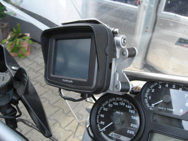

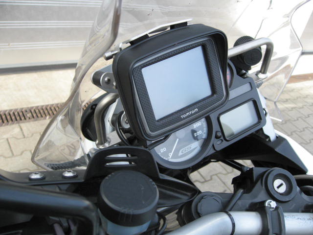

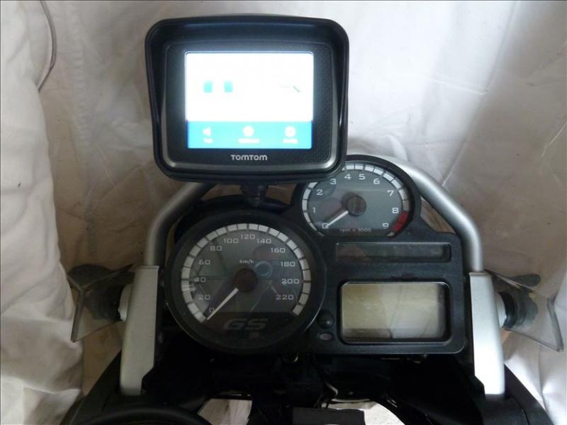

Hallo Dirk,
echt eine klasse Lösung von Dir, mich würde jedoch hier mal die Draufsicht aufs Cockpit mit aufgestecktem Nvi interessieren, vielleicht hast Du ja noch ein Foto für einen Fan von Deiner Lösung.

Hallo Markus
Und bitte:
So sieht das aus der Fahrerperspektive aus.
Und außerhalb der Garage sogar ohne das Tuch. :D
Dirk

Hallo Dirk,
Danke erstmal, das gefällt mir richtig gut. So werd ich es wohl machen, brauch jetzt nur noch ein Regenwochenende dafür ( hoffentlich nicht so schnell :-))) will ja schließlich lieber fahren aber so wird´s gemacht.

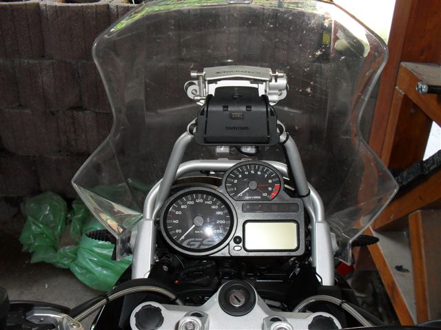

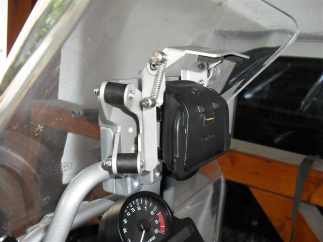

Und wie ich sehe, hast die Evo1 V2.0 Halterung von sunraiser montiert. Endlich mal ein Bild mit TomTom. Sehr schön, die will ich mir auch bestellen :-)
Hi
Stimmt das Teil ist sein Geld wert
PS.: falls Du genauere Bilder möchtest sag Bescheid ;-)
