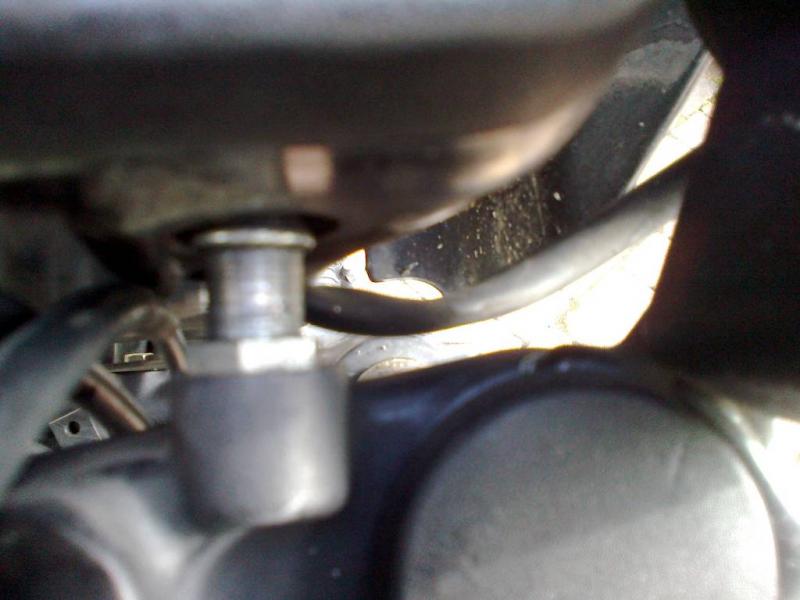

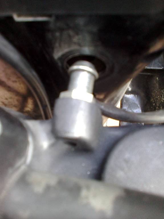

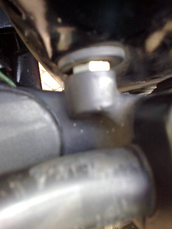

Hier auch mal folgende Frage:
Hallo zusammen,
eine Frage: wenn das Lenkkopflager getauscht, bzw. die Mutter unterhalb der oberen Gabelbrücke
gedreht werden muss (beim Einbau des neuen Lenkkopflagers hatte die nicht Markenwerkstatt die
Mutter falschrum aufgeschraubt), müssen dann die Lampenverkleidung und die Tachohalterung auch
demontiert werden?
Meine Q war vor kurzem beim :) um die Mutter wieder richtig zu montieren. Bei der Ausfahrt heute
wackelte auf einmal die Lampenverkleidung. Bei genauerem hinschauen fiel mir auf, dass die rechte
gummigelagerte Halterung der Lampenverkleidung ohne Halterung war. Die Gummilagerung ist nur
noch einseitig vorhanden (so wie auf den Bildern zu sehen, erstes ist von links, die anderen beiden
sind rechts).
Kann das einfach altersbedingt passieren das die Halterung dann so rausrutscht oder ist das
möglicherweise aufgrund der Montage beim :) passiert? Für eine kurze Info wäre ich dankbar.
Bevor ich beim :) nachfrage hätte ich gerne ein paar Meinungen dazu gehört.

das kann beim Arbeiten am Lenkkopflager passiert sein.
Kann aber auch von Deinem Verkehrtrumeinbauer verursacht sein.
Eventuell fehlte die Gummimuffe schon vorher und es ist nicht aufgefallen.
Bestell einfach einen Satz neue Gummimuffen und bau die ein.
Dann hast Du für die nächsten Jahre Ruhe.
Christian
gs80guenni
gs80guenni
Joined
Apr 6, 2007
Messages
182
demontier mal die Brotdose, vielleicht wurde die Gummimuffe ja nur
nach innen durchgedrückt.
Das hatte ich bei mir mal.

das kann beim Arbeiten am Lenkkopflager passiert sein. Kann aber auch
von Deinem Verkehrtrumeinbauer verursacht sein. Eventuell fehlte die
Gummimuffe schon vorher und es ist nicht aufgefallen. Bestell einfach
einen Satz neue Gummimuffen und bau die ein. Dann hast Du für die
Christian
Also das es vorher schon gefehlt hat glaube ich fast nicht. Weil so wie das
gestern gewackelt hat kann das nicht lange so ohne Gummimuffe gewesen
sein. Aber sollte er sich nicht wie von gs80guenni beschrieben möglicherweise
in der "Brotdose" (lustige Bezeichnung dafür :D) zu finden sein, werde ich
gleich beide Tauschen. Wer weiss wie lange die andere noch an ihrem
Platz zu halten sein wird :rolleyes:;)
Vielen Dank schonmal für die Info's :)
Hallo Günther,
vielen Dank für Deinen Hinweis. Die Gummimuffe war gleich unterhalb der
Haltung gelegen :D Hab sie nach ein bisschen Probieren wieder an ihren
ursprünglichen Platz angebracht und in die Halterung gedrückt. Jetzt sitzt
alles wieder so wie es sein soll :):D;)
Vielen Dank nochmal, hast mir eine Fahrt zum :) erspart.
