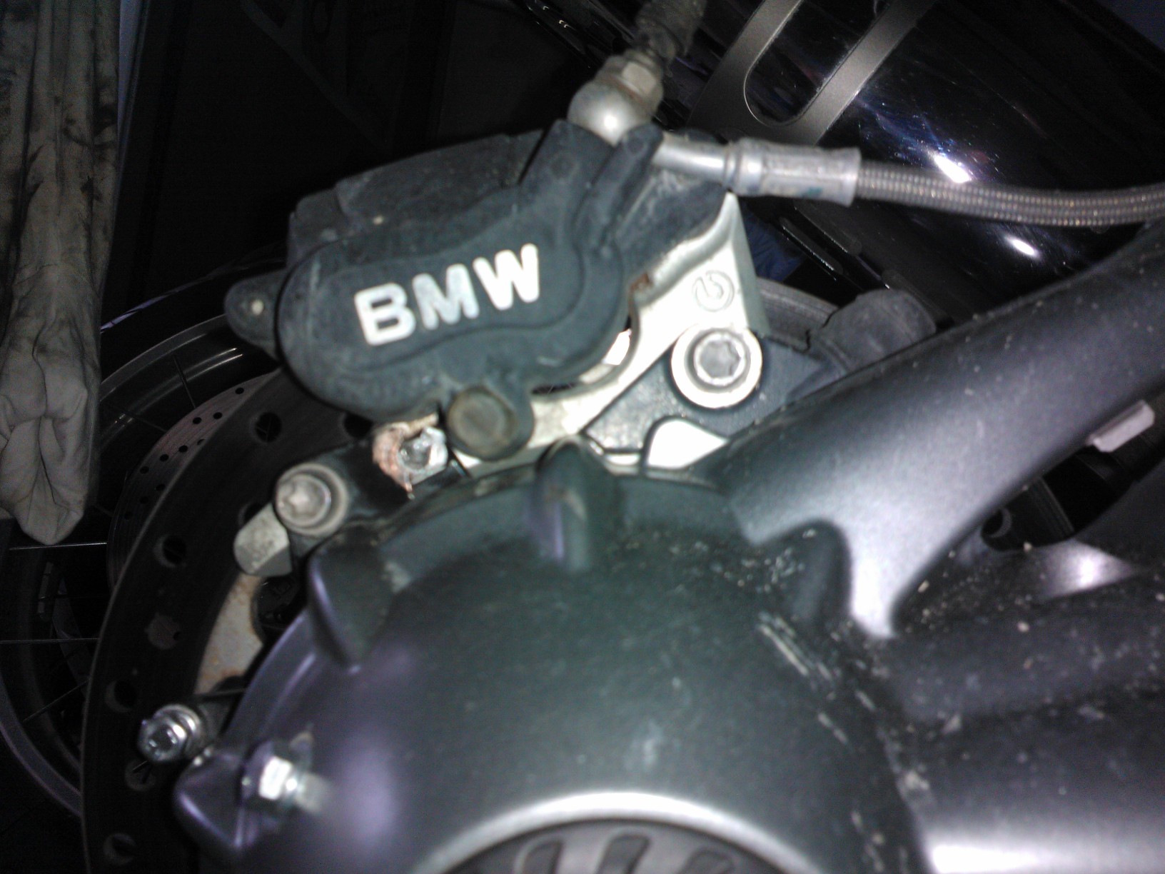

Hier mal ein Bild. Schwer zu erkennen... Die Schraube fehlt ein Stück unterm 'B'

schon mal versucht nach der Demontage des Bremssattels die Schraube zu entfernen. Eine Möglichkeit ist die Schraube anbohren und einen Flachschraubendreher reinschlagen und dann rausschrauben das Ganze natürlich mit viel Gefühl. So wie das ausschaut fehlt da auch ein stück von der Bremssattel Befestigung.
Gruß RHGS

Geht leider nicht da die Schraube ja weg und mit Gewinde ausgebrochen ist. Kein "Fleisch" mehr da für ein neues Gewinde...

Hi
schraube mal dem Sattel ab auf dem Bild ist es schwer zu erkennen aber das was abgebrochen ist, ist nur von der Sattel Halterung hintendran sollte das Gewinde sein.

Tja. man sieht an der Ausrißstelle unten noch die untere Hälfte des Gewinde. Vermutlich muß ich Kaltkleben, Bohren und ein neues Gewinde schneiden.

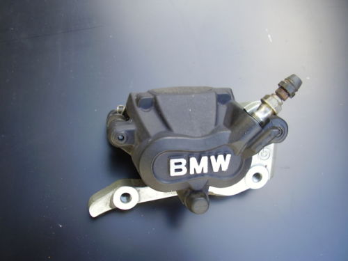

Hi Karlsrider

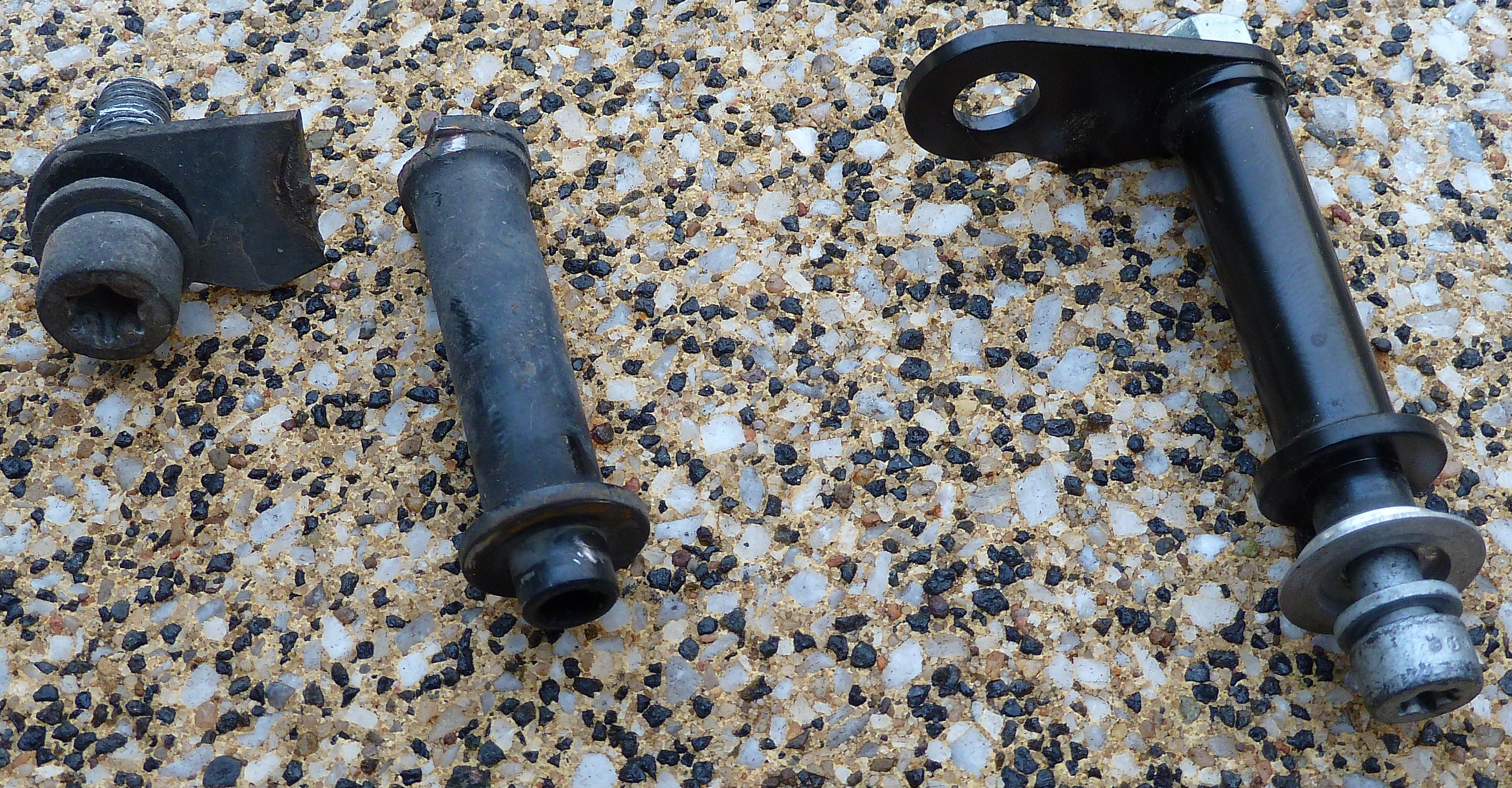

da ist nix mit Kleben mach mal den Bremssattel ab dann wirst du es sehen

Prima, jetzt weiß ich wie das Teil aussah was weg ist. Habs grad bestellt. Danke

So.
Habe aus Klatmetall die Lasche nachgebaut in der das Gewinde von der langen Schraub sitzt die durch den Halter geht. Kann jetzt entweder von der Radseite eine Schloßschraube einfügen der ich am Spritzschutz außen eine Mutter anschraube oder ich kann die Originalschraube von außen zur Mitte führen und diese ggf verkleben oder eine etwas länger Schraube durchführen und diese mit ner Mutter sichern.
Im Moment lasse ich den Spritzschutz weg, habe nen neuen Reifen montiert mit dem ich dann erstmal auf Island den Dreck ungehindert in die Gegend schleudern werde :) Und danach mal sehen ..
Danke für die Bilder und Ideen
