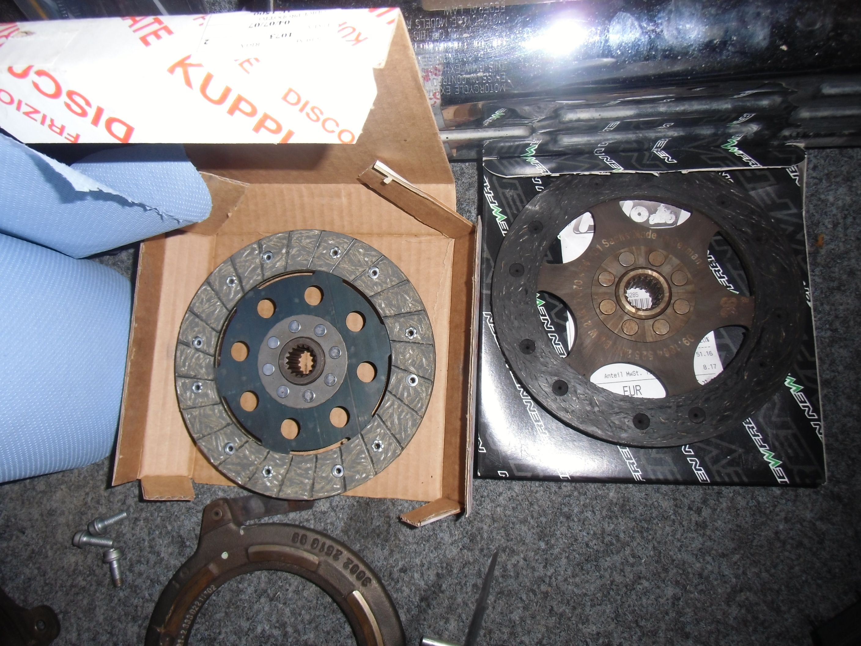

Moin.
So Gemeide.
Kupplung Komplett gewechselt---Nehmerzylinder gewechselt (Alles neue macht der Mai:rolleyes:)
Dot 4 durch die Leitung gejagt.Leitung ist sauber entlüftet.
Kupplung trennt nur schwer---Leerlauf geht nur ohne Motorlauf rein zu machen.

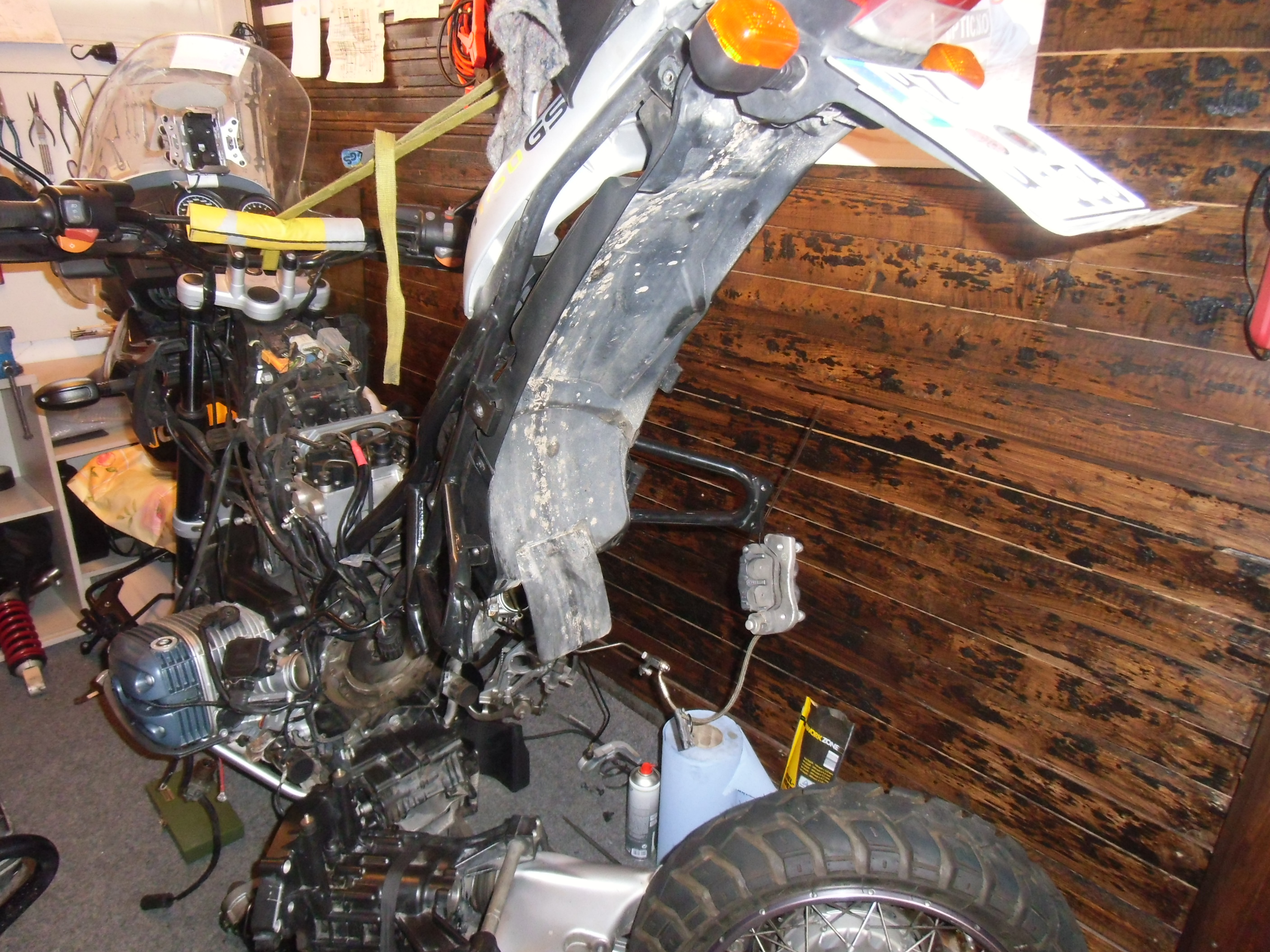

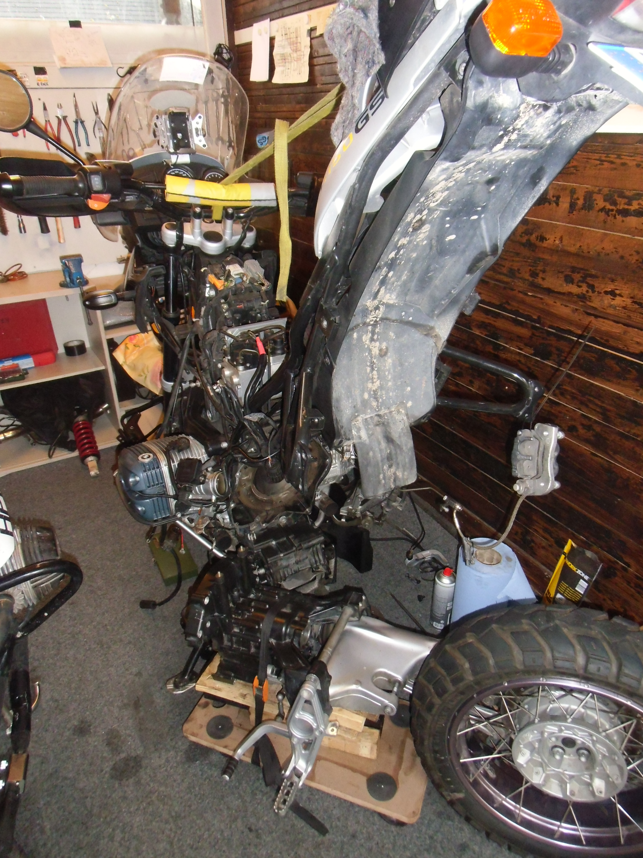

Ich muß aber zum Entlüfften zum Händler da ich es über den Handhebel nicht hinbekomme die Luft rauszubekommen.
Auch mit Rückschlag Ventil nicht.
Es sollte meiner Meinung von unten nach oben gedrückt werden---das Gerät hab ich leider nicht.
Mfg Edda
Das ganze sah dann so aus.
